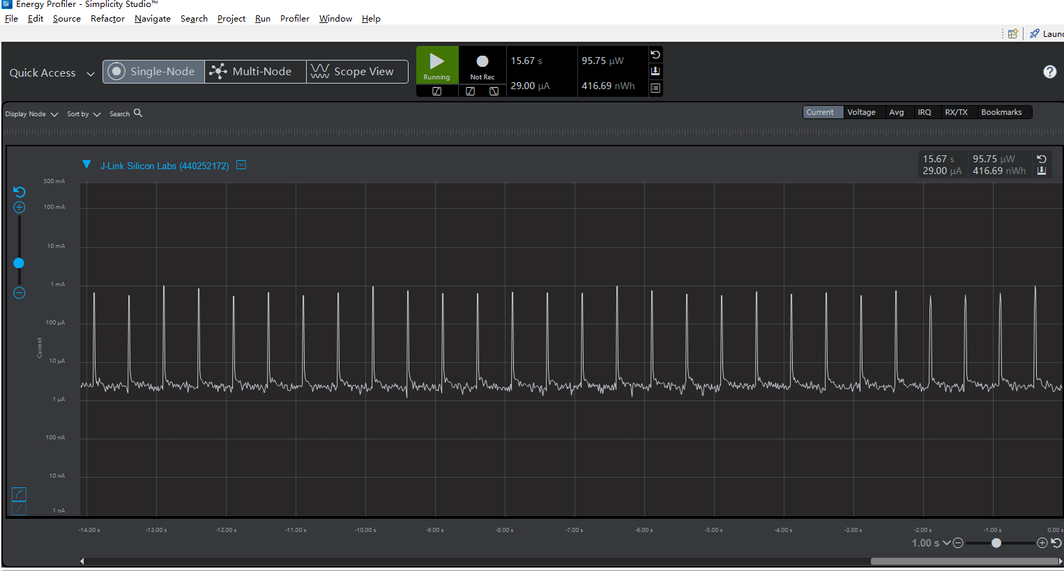

我们使用9.3版本的BT3L模组配合上位机模拟子设备,搭配和您同款网关1.6.2版本进行挂测,并未复现您反馈的问题。
测试网关连接下的功耗也是正常的,如下图:

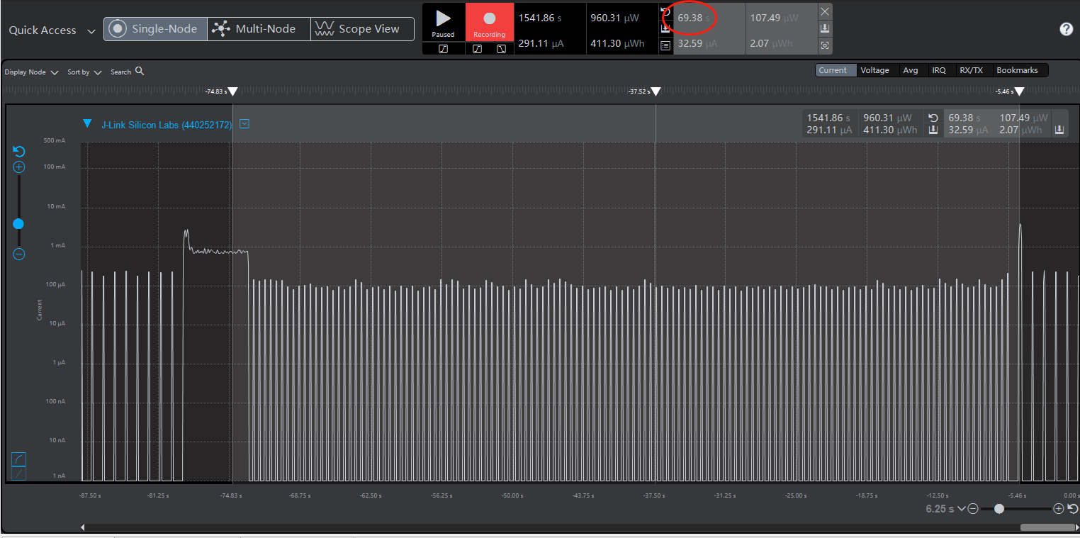

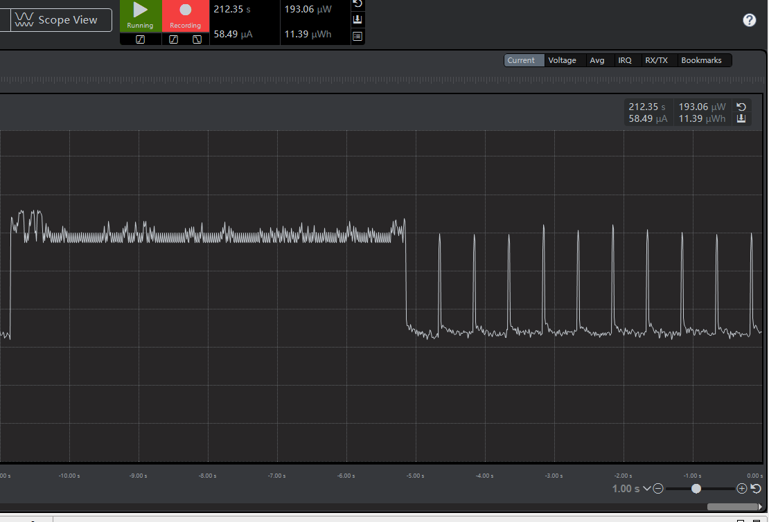

网关连接上约5s会进行蓝牙连接间隔的更新,更新为500ms,刚刚连接上功耗会稍大,连接间隔更新后恢复正常:
关于网关无交互30秒断连逻辑,前面描述不太正确,30秒无交互断连逻辑网关是针对的低功耗设备,需要在设备广播中体现,该通用固件是比较老的3.x协议的固件,不支持广播该标识;故网关采用的是非低功耗连接策略,70秒无交互断连,如图:
