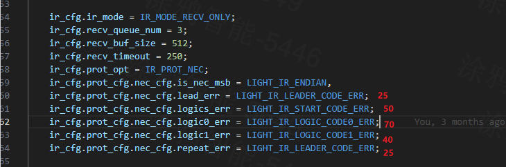

误差码配置可以参考下面的图片:
这里的错误码配置会影响解码的成功率,你可以根据实际情况进行修改
