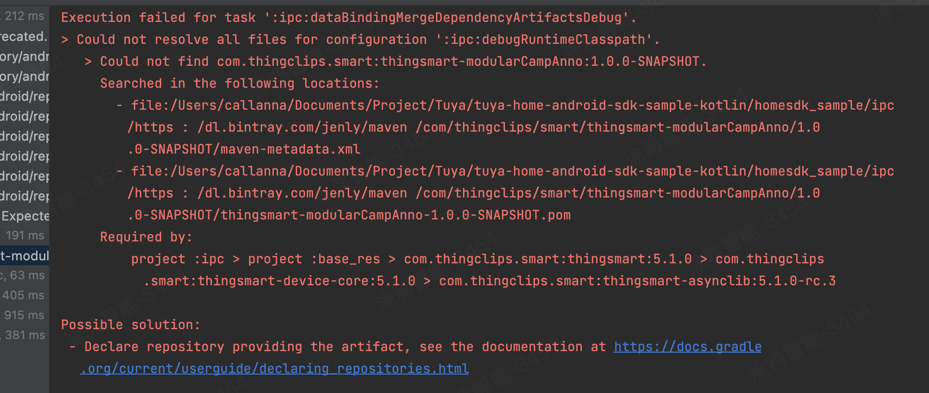

在使用智能生活SDK开发时遇到了疑问,如图所示:
我是直接源码运行,因为找不到“thingMapping.gradle”,我就注释了,是和这个文件有关吗?请问我应该怎么配置才可以呢?
主要还是对外发布依赖走的 maven-other 源不会上传 snapshot 依赖,但有的组件会通过 pom 的方式隐式带出去,导致项目在编译时,无法找到该 snapshot 依赖,可以尝试从 configurations 中 exclude 掉该 snapshot 依赖 https://github.com/tuya/tuya-home-andro ... le#L56-L58
Thks,这个需要在TuyaSDKSample根目录build.gradle文件加一下就有效了,因为ipc的moudle使用了这个依赖。
allprojects {
configurations.all {
exclude group: "com.thingclips.smart" ,module: 'thingsmart-modularCampAnno'
