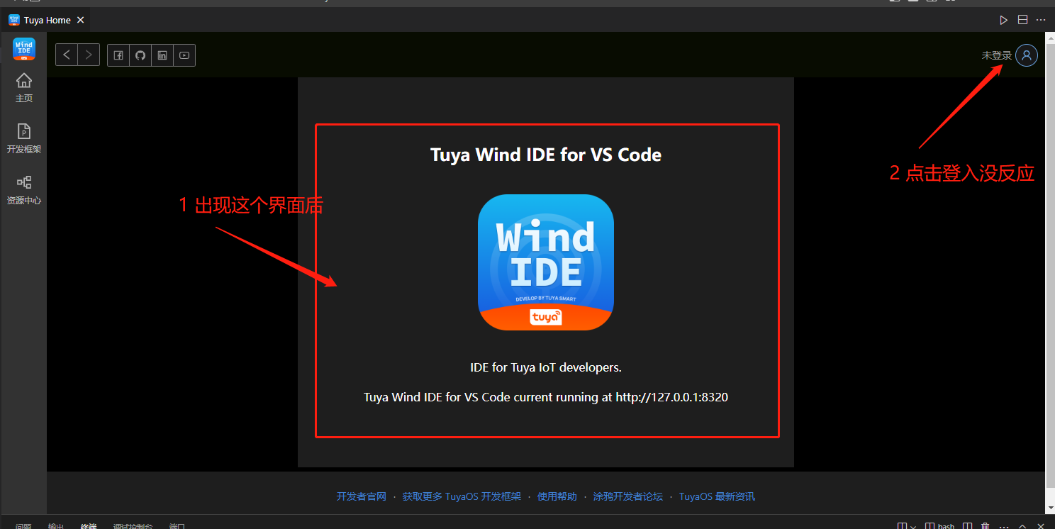

老版本的 Tuya Wind IDE 使用说明中,提到了要求开发者在ssh配置文件中配置8319和8320端口。但是新的版本中,已经改为自动分配模式,会有极大可能出现以下问题。
此时无法退出,也无法出现登录界面。

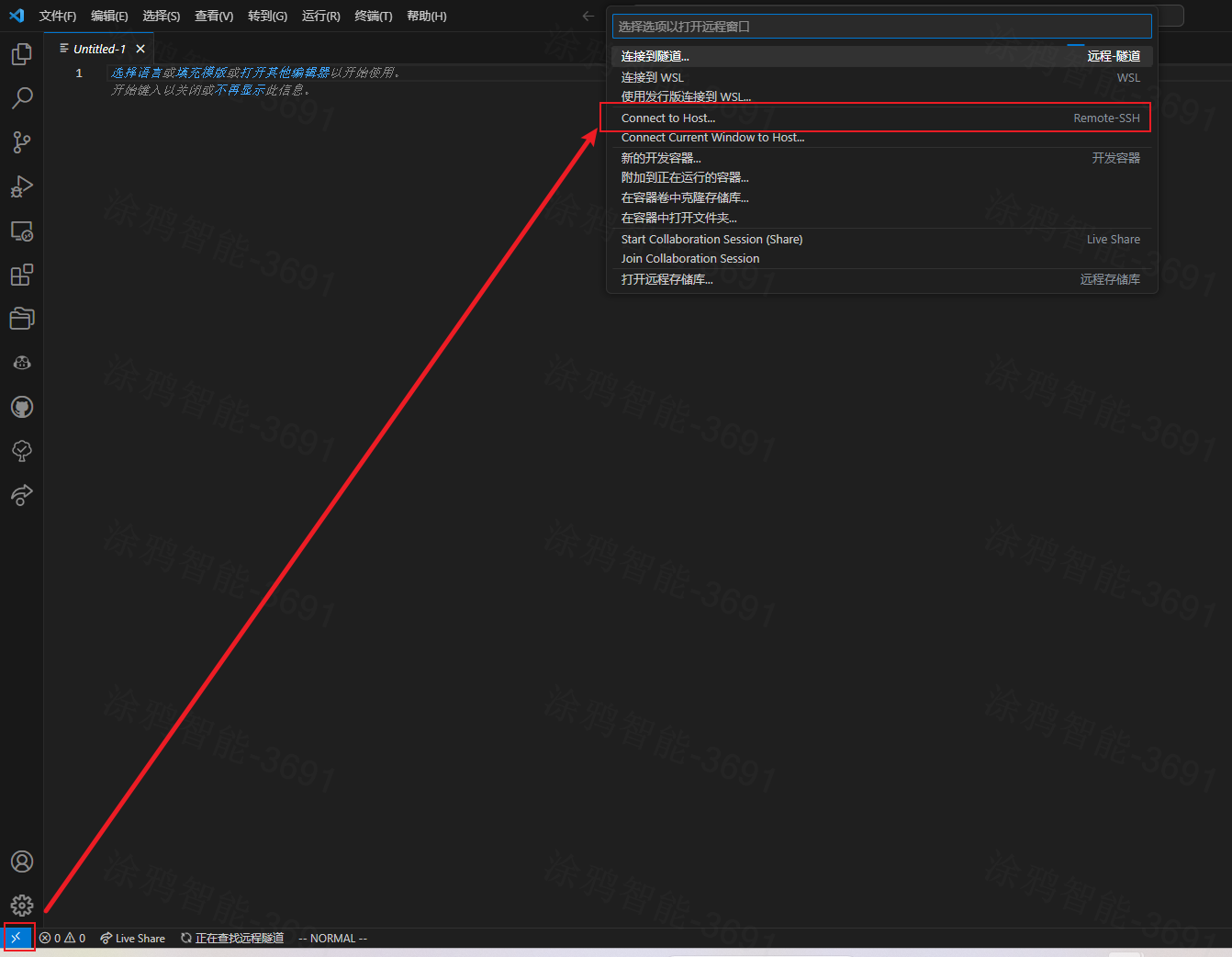

  1. 关闭当前的 VS Code Studio 虚拟机连接的 VS Code 窗口。
  2. 重新打开 VS Code Studio,然后点击左下角(打开远程窗口)按钮: 选择 Connect to Host...

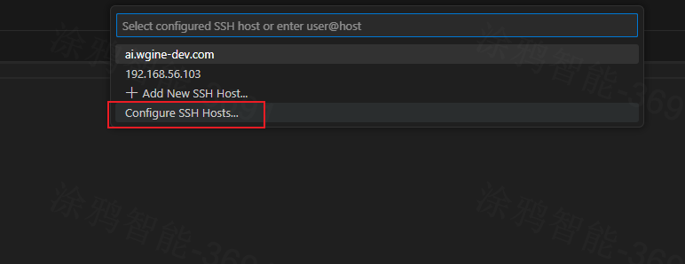

  3. 点击 ssh 配置文件

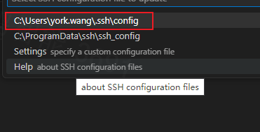

  4. 打开当前使用的ssh配置文件

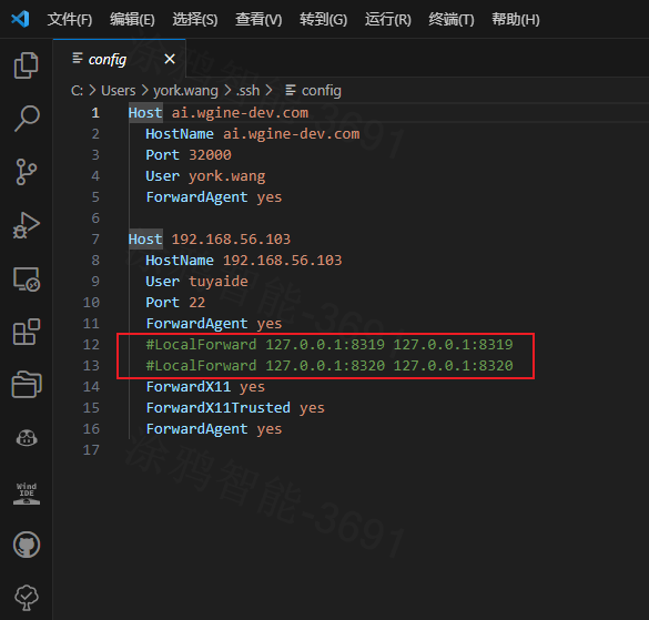

  5. 注释或者删除掉当前配置文件中,端口配置相关的信息
  6. 保存当前配置文件,然后用 VS Code Studio 连接虚拟机。则会正常出现登录窗口。
