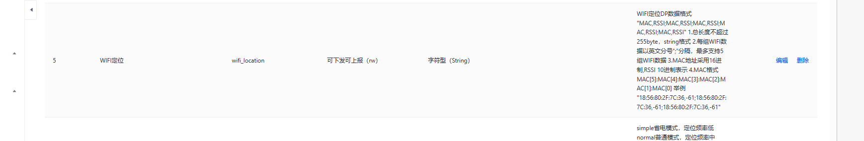

【求助】涉及到定位问题,WiFi定位的dp和lbs_location dp返回的数据如何转化为经纬度数据,希望

查了一下,只能通过地理位置数据库提供的api去查询拿到返回数据,这一块涂鸦是不是可以出相关的功能api,更加集成一点,因为涉及到定位器的面板基本都会涉及到这几个定位模式的数据dp转换

确认一下,lbs_location 这个 DP 返回的数据是不清楚怎么解析吗?能否提供一下协议文档。
lbs location DP格式:"移动国家码,移动网络码小区编码,基站编码,信号强度;移动国家码,移动网络码,小区编码基站编码,信号强度;移动国家码,移动网络码,小区编码,基站编码,信强度:移动国家码,移动网络码小区编码,基站编码,信号强度;移动国家码,移动网络码 小区编码,基站编码,信号强度”MCC.MNCLACCELLID RSSLMCCMNC,LAC.CELLID.RSS:MCCMNCLAC,CELLID,RSSI:MCC,MNC,LAC,CELUD RSSLMCC MNCLAC CELLID RSSI格式说明: 1总长度不超过255byte,string格式 2,每组基站据以分号: 隔开,最多支持5组基站数据 3,移动国家码mcc,移动网码mnc,小区编码lac基站编码cellic信号强度RSSI全部采用10进制 举"460,00,22716 201564481-4146000,22716,201564482-42”
