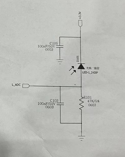

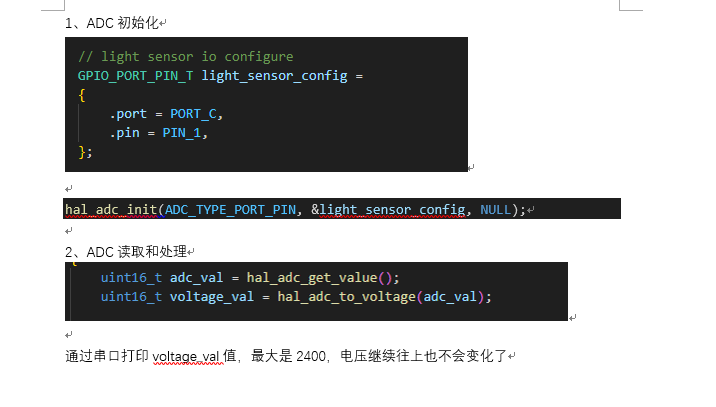

我需要在ZS3L模组上接入一个光敏检测(如图1所示电路),通过ADC采集电压变化,不同光照下,输入到ADC引脚的电压有0-3.3V的变化,但ADC转换后处理的数字值最大只到2400mV,处理代码见图2,请问需要如何解决

您好,目前ADC_TYPE_PORT_PIN模式下,hal_adc_get_value接口获取的最大外部电压为2.4V,您这种情况建议修改分压电阻阻值进行适配。

是的,目前软件上只支持两种type对应的电压输入如下,暂时没法调整:
typedef enum {
ADC_TYPE_VDD = 0, ///< capture vdd
ADC_TYPE_PORT_PIN, ///< capture GPIO
}ADC_TYPE_T;
第一种:采集供电电压,可支持到3.3V;第二种,采集引脚电压,最大2.4V。
