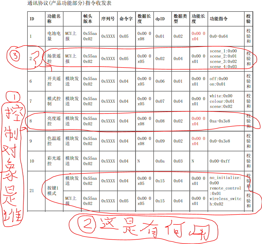

我想用zigbee做一个低功耗能调节灯具亮度和色温的旋钮开关。开关可以控制两路灯具,上面有四个按键和一个旋转编码器,
我的MCU采集旋转编码器然后发送指令给涂鸦zigbee模块去控制涂鸦生态链里面的可以调节亮度和色温的灯具。
我现在遇到的问题是,功能指令PID里面的“亮度遥控”指令里的数据并没有指定我要控制的对象,所以在发送“亮度遥控”指令
之前是否需要先发送其他的指令用以指定我接下来将要控制的对象的亮度或色温。并对指令表存有三个疑问我将附图指出。还请予以解答
docker22docker
Posts: 9
Re: Zigbee低功耗模组是否能做成旋钮开关去控制调光灯具的亮度和色温
1、控制对象是灯具。实现方式是zigbee标准群组控制。旋钮控制器和灯具在一个群组下,旋钮可以不通过网关,直接控制灯具。串口对接标准命令群组广播有详细介绍。https://developer.tuya.com/cn/docs/iot/ ... 0sid(0x41)
2、按键1模式该dp,设备可以在无线开关模式0x02和遥控模式0x01。不同的值,面板会有不同的展示。遥控模式下,面板是可以进行灯具的选择,并绑定到同一个组ID下面。
3、你使用到的应该是群组功能。该dp应该不需要。
