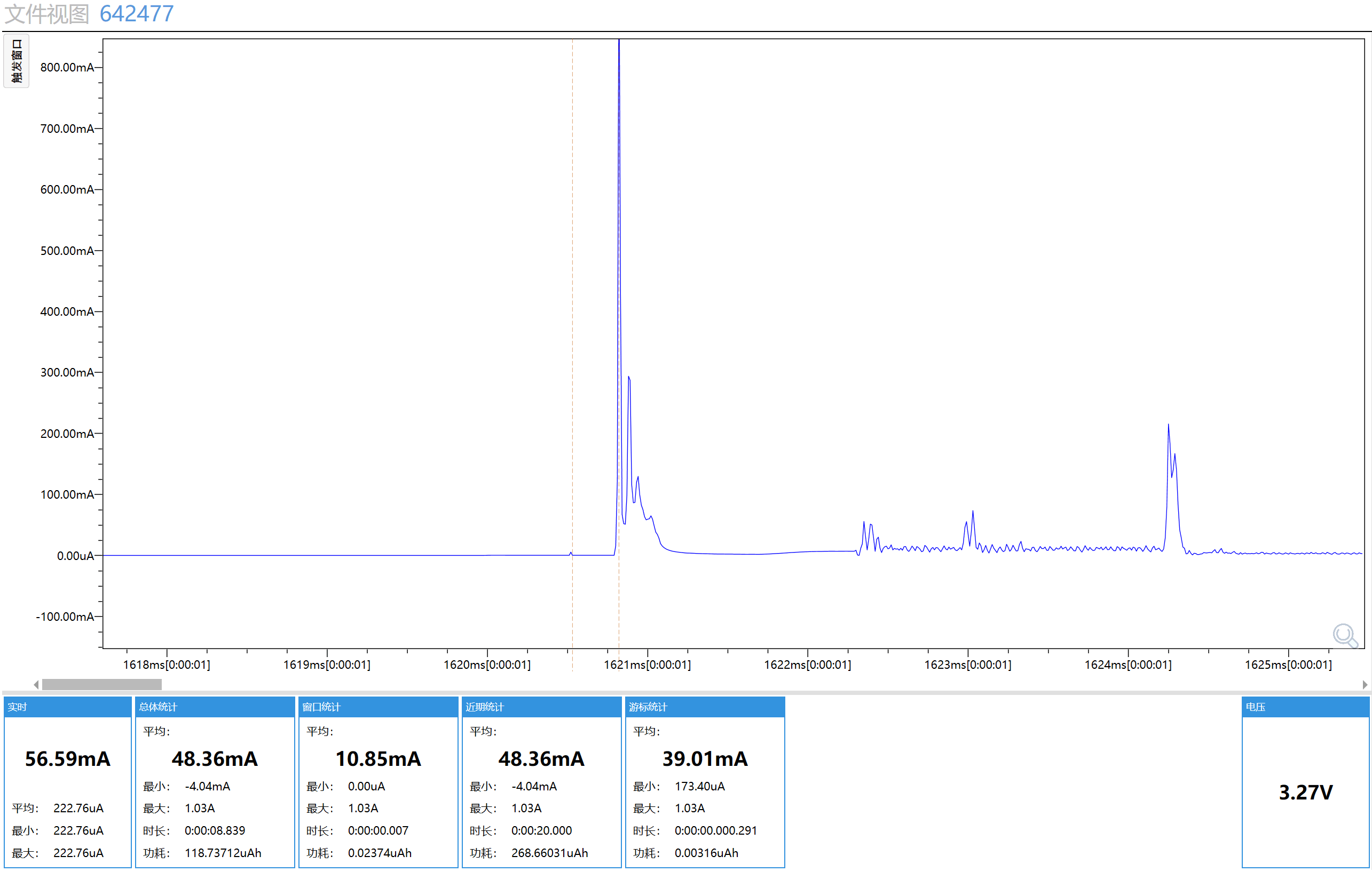

另外我们这边测试,启动后300us左右总是会有一个1A左右的电流峰值,这个有办法改善吗?
