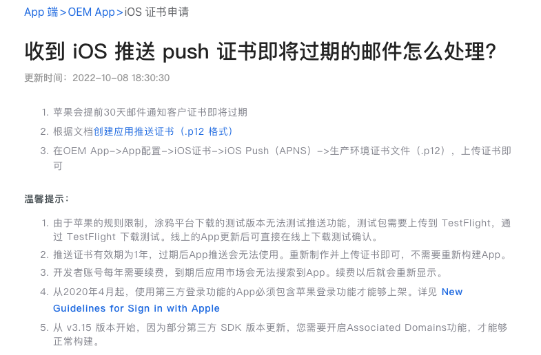

前阵子有小伙伴反馈iOS手机推送忽然就不管用了,还是用户开始投诉才发现的。检查了半天才发现是iOS推送证书过期导致的。那大家一定是没有留意到涂鸦iOS证书制作部分的文档提示:
附赠一个信息:同时要注意苹果开发者账号续费的事情,否则app在应用市场无法搜索到也是个大坑。
当然这些苹果都会提前发邮件提醒,不过正如很多平台的邮件提醒都容易被忽略一样,建议还是团队技术负责人制定好关注机制,不要忽略掉关键信息,导致不必要的损失。
那么一旦证书过期后如何解决呢?这里再次推荐下涂鸦开发者平台的帮助中心,我们尝试搜索一下“推送证书过期”:
你看答案这不就到手了:
https://support.tuya.com/zh/help/_detail/K95yxbrzwcnyv
