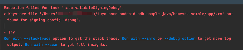

编译不通过报错
Execution failed for task ':app:validateSigningDebug'.
Keystore file '/Users/xiaoqi/E_Projects/tuya-home-android-sdk-sample-java/homesdk-sample/app/xxx' not found for signing config 'debug'.

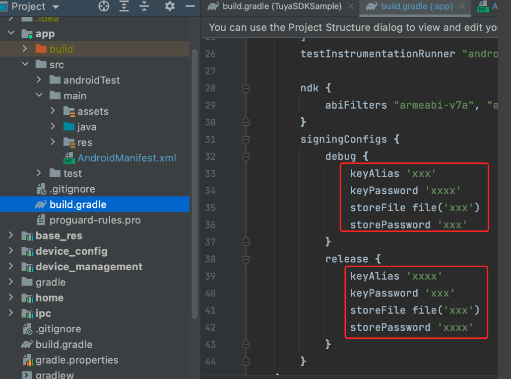

原因
报错签名信息没配置,是demo代码的签名配置都写成xxxx导致的
配置成自己的签名就好。
