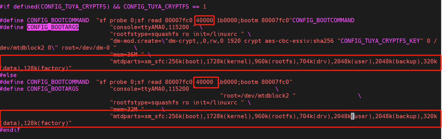

目前的版本,以xm6xxv200 为例 修改分区需要进行下面的操作,
1.修改board 下的partion.json,如:vendor/xm6xxv200/tuyaos/components/board_xm6xxv200/partitions_xm6xxv200_spinor_8m.json
2.修改 uboot include/configs/xxxx(平台型号).h 下的bootcmd 和bootargs 如: vendor/xm6xxv200/tuyaos/components/uboot_xm6xxv200/u-boot-2014.04/include/configs/xm530v200.h 下的CONFIG_BOOTCOMMAND 和 CONFIG_BOOTARGS
3.如果修改分区顺序,需对应核对修改配置里的nvram 对应设备号,并保存对应配置,如何修改配置可以参考下面说明
