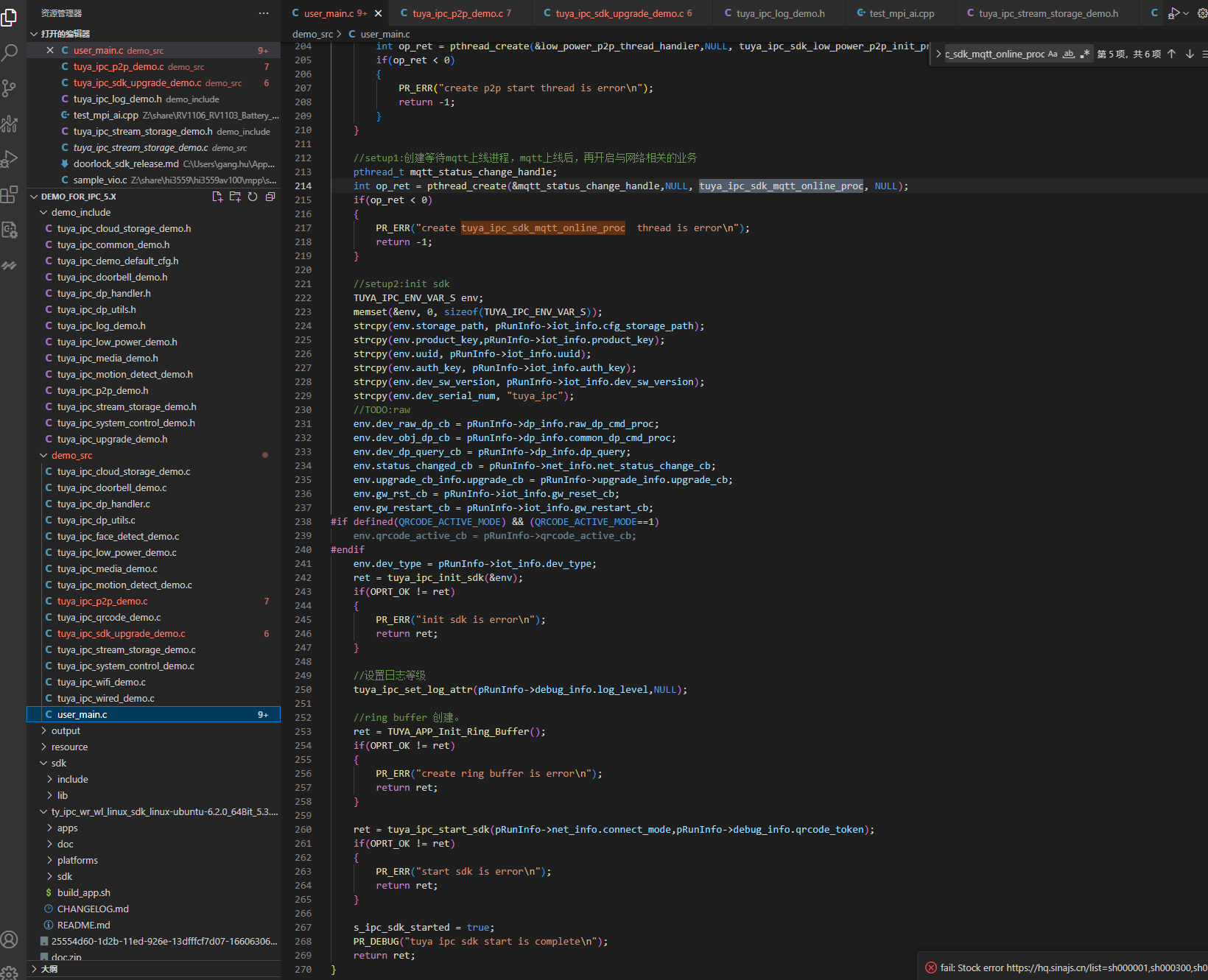

3.如果想要提高唤醒出流速度,可以将P2P预览初始化(tuya_ipc_transfer_init)放在SDK初始化之后,可以创建一个线程初始化P2P,不必等MQTT上线。
----这个建议放在 tuya_ipc_init_sdk 之后,还是放在 tuya_ipc_start_sdk之后?
fallen-queen
Posts: 142
Re: 【已解决】【 IPC SDK】目前调试低功耗出流速度
1.未配网时,tuya_ipc_transfer_init放在MQTT上线后,初始化;
2.已配网时,tuya_ipc_transfer_init放在tuya_ipc_init_sdk后,初始化。
none
Posts: 9
我们用的DEMO_FOR_IPC_5.X这个tuya_ipc_transfer_init都是在之前初始化的
fallen-queen
Posts: 142
也可以,只是未配网的情况下,最好放到MQTT上线后初始化,demo这里可能不是很完善。
