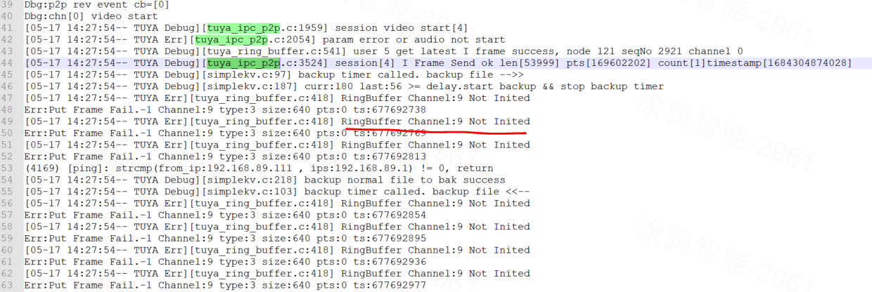

这边按照上述的方法往ring buffer里面,塞入全0的静音帧 5.0.0APP还是会卡顿延时

1.APP端正在修复这个问题
2.塞入音频有问题,麻烦提供一下设备端日志

log.txt

Re: 【求助 APP(5.0.0)(涂鸦智能和智慧生活),视频会出现卡顿延迟】
1.音频的ring buffer没有初始化
