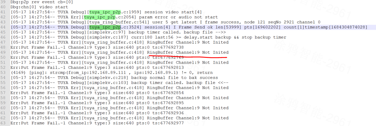

1.APP端正在修复这个问题
2.塞入音频有问题,麻烦提供一下设备端日志

Re: 【求助 APP(5.0.0)(涂鸦智能和智慧生活),视频会出现卡顿延迟】
fallen-queen 2023年 May 17日 15:36
1.APP端正在修复这个问题
log.txt
(949.66 KiB) Downloaded 304 times
fallen-queen
Posts: 145
1.音频的ring buffer没有初始化
