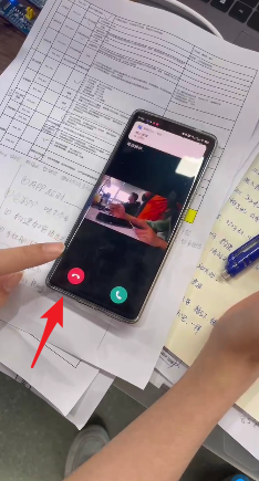

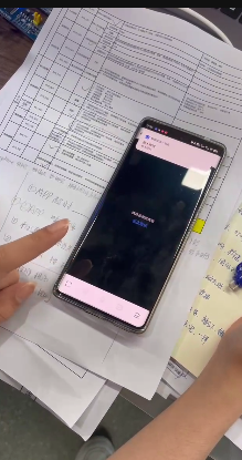

门铃呼叫后,APP上挂断,就没办法出流了。
报错信息看起来是这个
[20230509_17:29:19_242]#[05-09 17:29:19 TUYA E][tuya_ipc_p2p.c:1996] param error or session cmd[0]
[20230509_17:29:19_261]#[05-09 17:29:19 TUYA E][tuya_ipc_p2p.c:2887] CTRL VIDEO STOP failed
[20230509_17:29:19_306]#[05-09 17:29:19 TUYA E][tuya_ipc_p2p.c:2092] param error or audio not start
【求助】【IPC SDK 5.X】门铃呼叫后,APP上挂断,APP上马上旧显示出流失败麻烦看一下是什么原因

Re: 【求助】【IPC SDK 5.X】门铃呼叫后,APP上挂断,APP上马上旧显示出流失败麻烦看一下是什么原因
可以录个视频,同时抓份日志吗,目前这个日志和截图,不太好对应时间点
