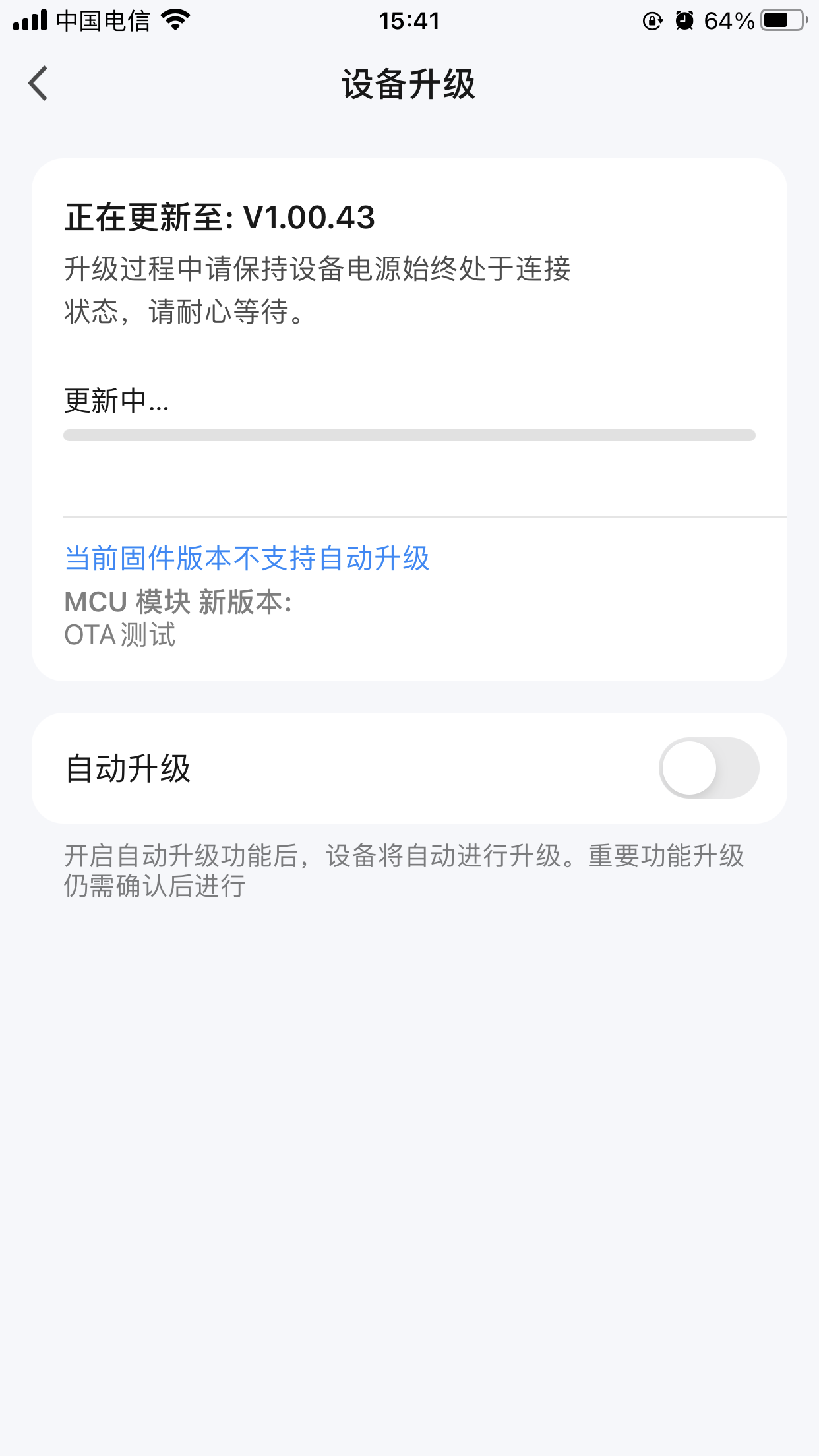

我们在做OTA时,有通过接口:tuya_ipc_upgrade_progress_report()
上报进度,但App上并没有进度条,且1分钟后会超时报错。
最终可以OTA成功,只是在App上,进度条没有显示。
帮忙看一下是什么原因,谢谢

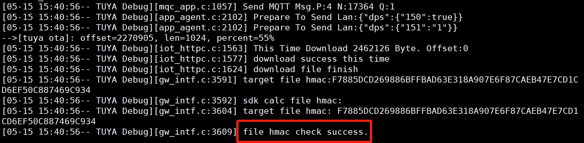

1.设备端日志看,只调用了一次进度上报接口tuya_ipc_upgrade_progress_report,麻烦确认一下
