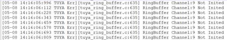

您好,用最新版本的APP(5.0.0)(涂鸦智能和智慧生活),摄像机视频会出现卡顿延迟,设备端会报错
sdk: 4.7.15
log见附件

1.ring buffer好像没有放入音频,麻烦加入音频后看看还有没有问题

您好,这个设备是不带音频功能的

可以模拟一些静音数据,塞到ring buffer里面
