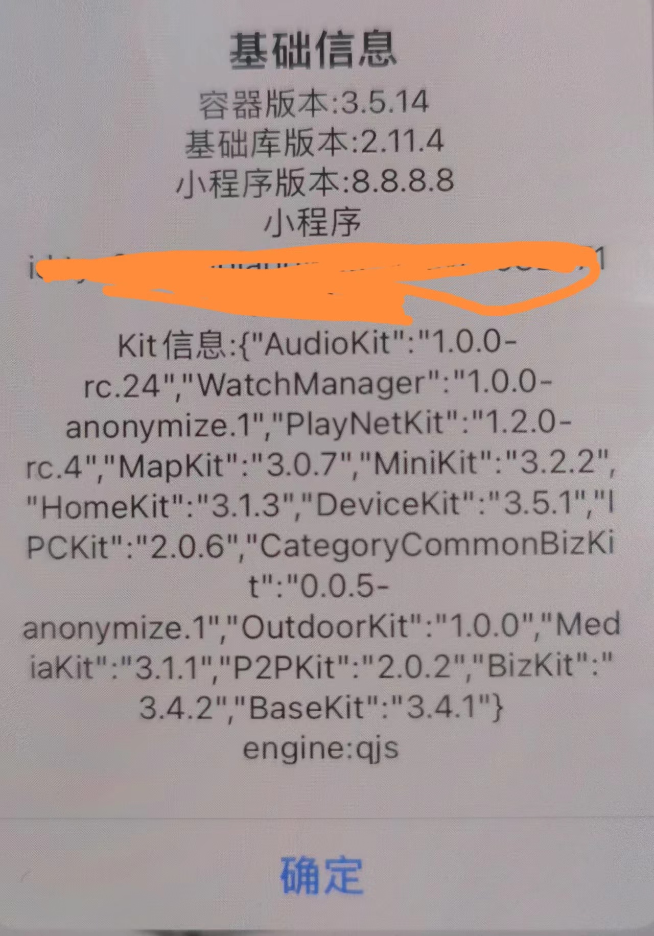

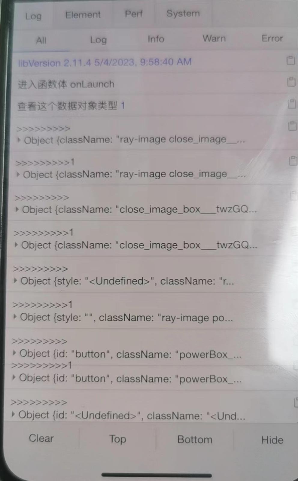

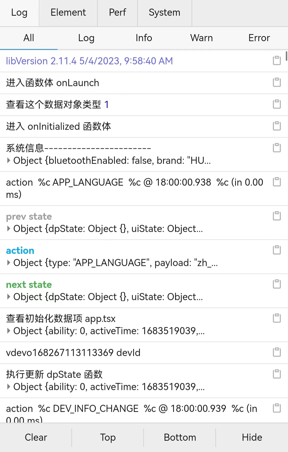

主要问题是 @ray-js/panel-sdk 中 new SmartDeviceModel<SmartDeviceSchema>() 中 onInitialized() 函数在Android 上面所有环境使用正常,IOS 上体验本与线上版本不能正常使用,但是开发者工具上与真机调试时表现正常

将 onInitialized 函数提取到 App 函数体外面就可以正常运行,目前测试是没有什么问题
