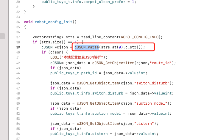

各位大佬 求助!!!!!!!!!!!!!
贵司提供的SDK:ty_ipc_wr_wl_linux_sdk_arm-openwrt-linux-muslgnueabi-gcc-6.4.1_5.2.22-beta.33
这个带蓝牙和P2P功能的SDK的Json库的中的 cJSON_Parse(const char *value) 解析函数一直返回NULL。
之前的旧版不带蓝牙和P2P功能的SDK是正常的。

cjson这个都是通用的,不过涂鸦SDK里面重新封装了一下,提供的接口是ty_cJSON_Parse。
你遇到的这个问题,可能是平台开发环境中cjson的实现有问题,或者编译器寻找函数定义出错了
