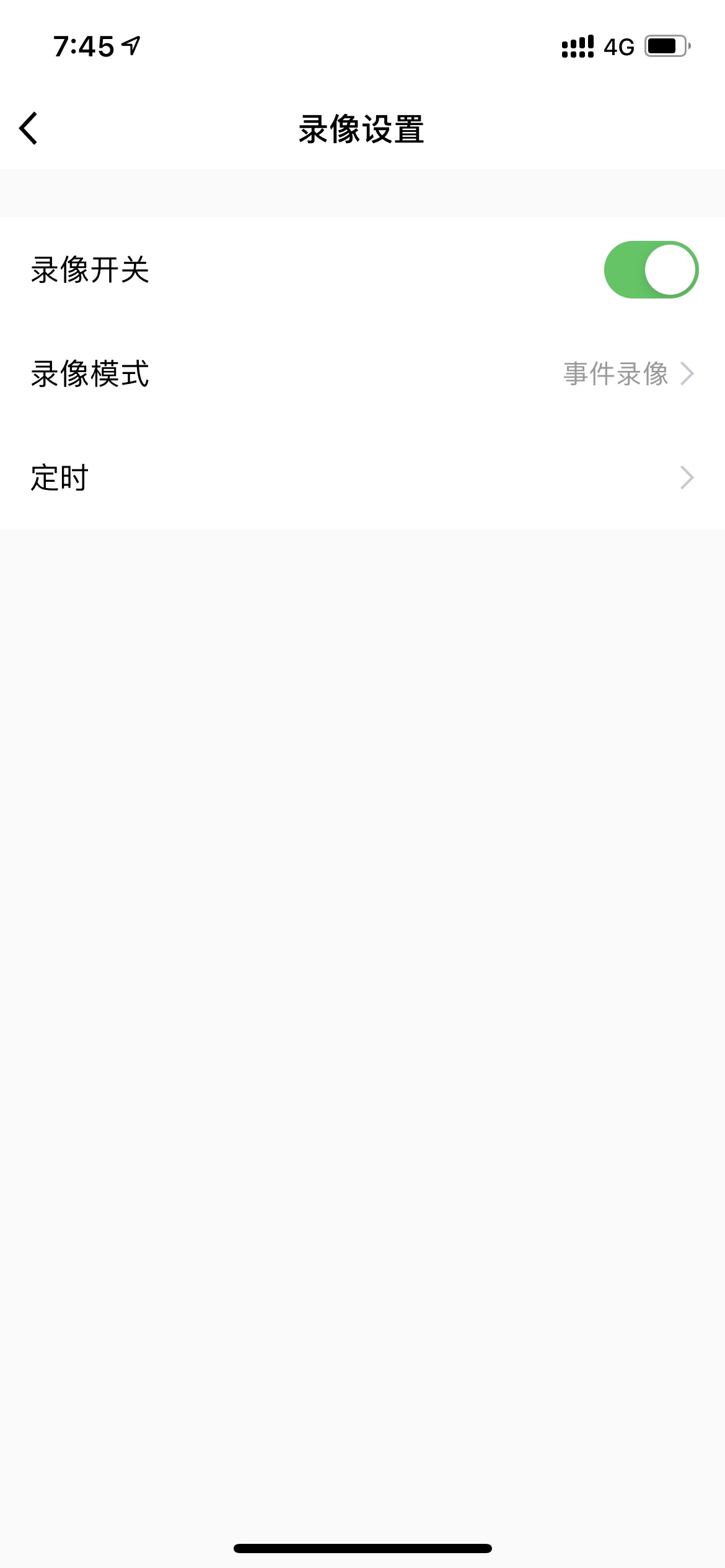

问题:使用IPC设备详情业务包,我创建的IPC设备,在3.x之前的版本有录像模式选项,升级4.x版本后就没有录像模式了,设备详情-存储设置-录像模式,但是其他IPC设备有,这个是什么控制显示与否的?
解决方案:在iot平台上为你的IPC设备添加dp点:
dpcode:record_switch(dpId:150)
dpcode:record_mode(dpId:151)
app是根据这个dp来判断他是否支持录像模式的。
3.x升级到4.x对录像设置,录像模式做了一些修改,app会根据一些标准dp点(即对dpcode和dpId有明确要求,来符合业务包判断的dp点)来判断设备是否支持某一功能,SDK和OEM逻辑一样
这边再列一下其他相关的dp
设备设置首页中
-显示录像设置(需要配置dpcode:record_switch(dpId:150))
--显示录像开关(需要配置dpcode:record_switch(dpId:150))
--显示录像模式(需要配置dpcode:record_mode(dpId:151))
--显示循环录像(需要配置dpcode:record_loop(dpId:121),如果支持录像开关则与录像开关联动绑定,需开启才能支持)
--显示静音录制(需要配置dpcode:ipc_mute_record(dpId:197))
如果你发现你的ipc设备,的设置里录像模式选项里缺少了哪项设置,请检查一下以上相关dp点是否配置
