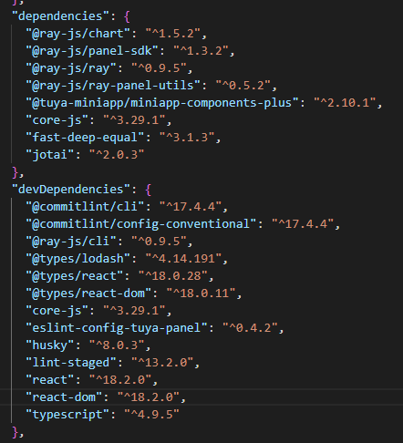

最新版本组件依赖包版本如下:

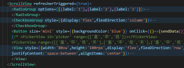

在此依赖包下使用组件ScrollView会提示出现=》类型“IntrinsicAttributes & ScrollViewProps”上不存在属性“children”(如下图)。

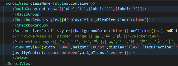

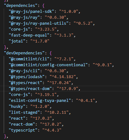

但是在旧版本组件依赖包版本下:
不会出现报错和任何提示(如下图),在其组件标签内可正常添加其他组件。
通过两者版本的依赖包内部查看其组件ScrollView内部BaseProps中属性确实是有所区别,后者有子元素属性,前者没有。请问如果使用最新版本的ScrollView组件,该如何正确使用,或者使用其他组件替代?
