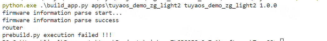

python安装3.8.0版本,git也安装了,Telink IDE也安装了并添加到系统变量里了,但是总是报告:prebuild.py execution failed !!!;

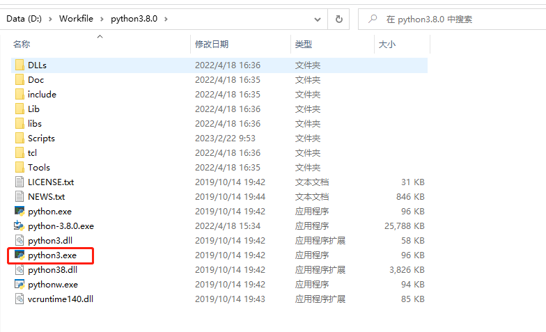

目前脚本中强制调用了 python3.exe ,你可以在python3的安装路径下,复制python.exe,并将该文件命名为python3.exe后再次尝试运行
