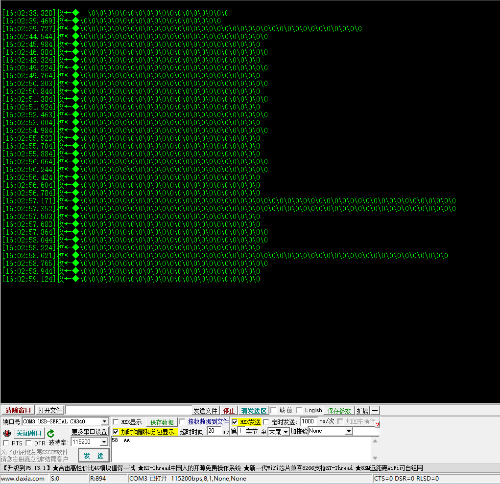

走走停停
Posts: 98
Re: 【求助 没有日志输出】
这是打印的日志
jinyuan
Posts: 92
Re: 【求助 没有日志输出】
BLE 的 LOG 的波特率默认是1000000
走走停停
Posts: 98
Re: 【求助 没有日志输出】
jinyuan 2023年 Mar 14日 16:24
好的 谢谢 log脚是PB1吗
jinyuan
Posts: 92
Re: 【求助 没有日志输出】
BLE 的 LOG 口是 PC0
