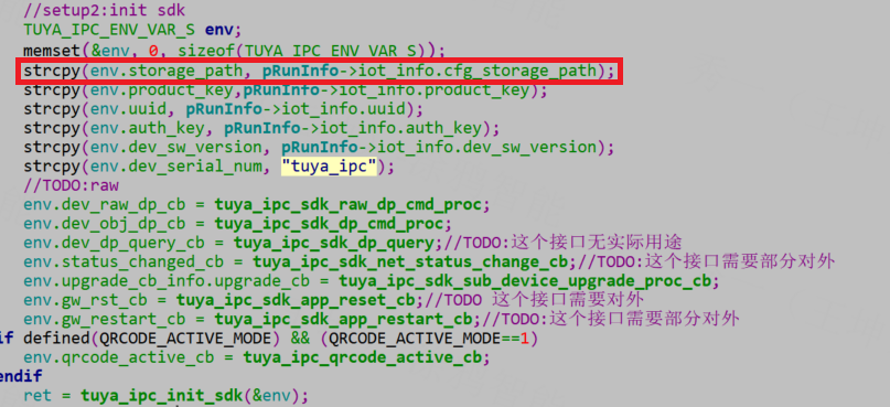

IPC使用蓝牙配网的时候,总是概率性出现失败。
从日志上看,像是网络问题,但是连上WIFI后,ping百度是没有问题的,麻烦看一下,一般是什么原因

日志显示,写入配置文件失败,麻烦确认一下配置文件目录是否正常,容量是否充足,是否可写等。
配置文件目录如下:
