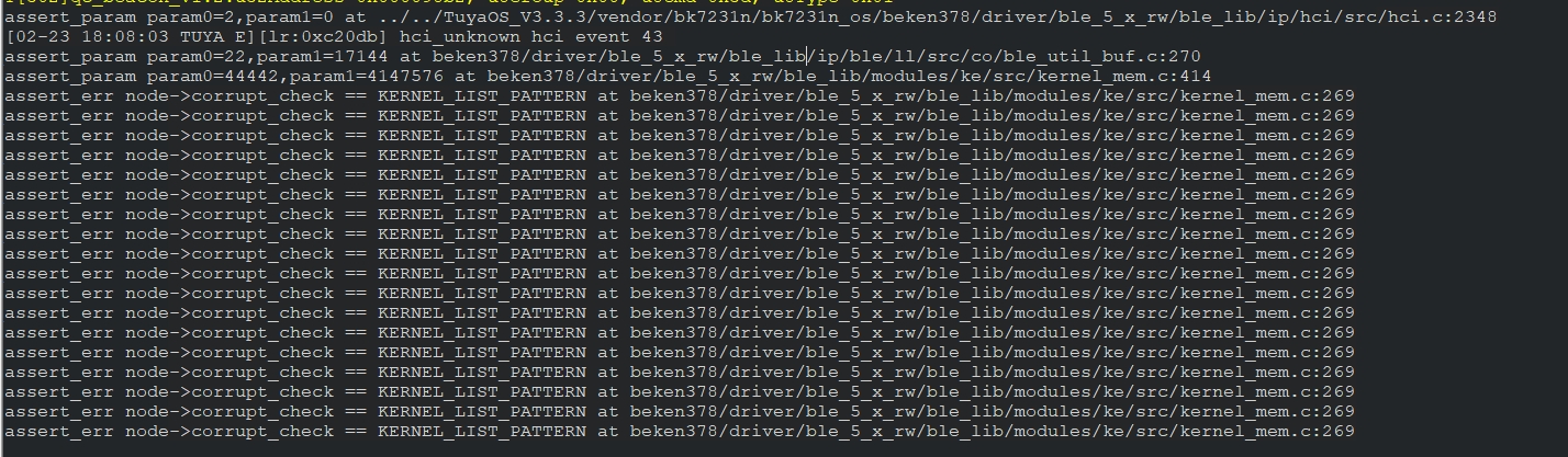

想着可能是SDK太旧了,于是使用windIDE把SDK升级到了3.3.3版本,然后最近发现,还是会存在类似的问题,就是当环境蓝牙信号存在干扰时,会导致7231N死机,麻烦大佬帮忙看下!这次的信息要比上次多一些,应该比较好定位,该问题很难复现,可能一个月都没有一次,也可能一天很多次 :(

能把完整log发出来吗

还需要哪部分信息呢?这玩意不太好复现,上电就算啥都不做,只要开启遥控器,打开蓝牙扫描就会出现

看现象是有一个设备的广播解析出现了异常,我们先看下截图部分之前的log,看之前有没有异常。后续可能需要您这边协助加打印看下。
