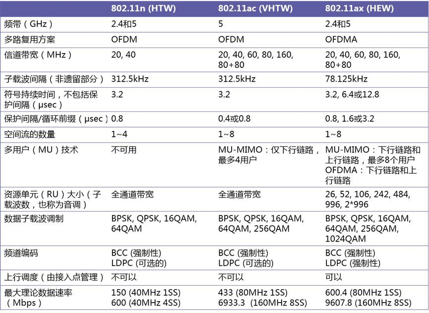

802.11ax在物理层进行了多项大幅变更,802.11ax STA能与旧有STA进行数据传输;旧有客户端也能解调和译码802.11ax封包表头,并于802.11ax STA传输期间进行轮询。下图是几种现行WiFi标准间的对照表:
可见支持IEEE 802.11ax标准的物理层运行在2.4GHz & 5GHz频带,提供了4倍FFT,更窄的子载波间距(同样带宽内从802.11ac的312.5KHz 802.11ax的78.125KHz间距,如下图3所示:因此同样带宽内可以容納更多的子载波数量)以及更长的符码时间(3.2us 12.8us),进而可以改善室内传输时的多径衰减以及在室外传输时的无线稳定性能。
从802.11ac迭代到802.11ax,同样带宽内容纳的子载波数量更多,意味着可以传输更多的信息。另外IEEE 802.11ac采用256-QAM,即星座图上的一个点携带8bit信息;而802.11ax采用1024-QAM,星座图上的一个点可以携带10bit信息,因此相比IEEE 802.11ac编码速率提升了25%。
