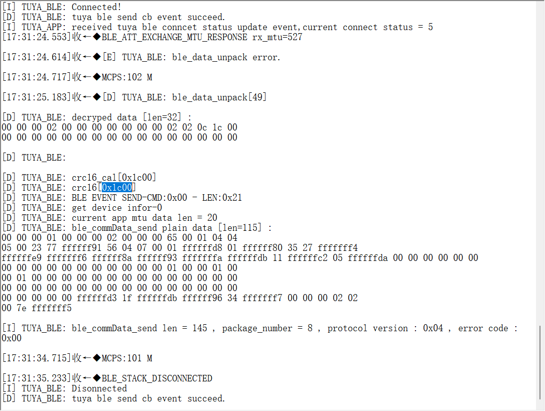

Re: 单BLE设备配网问题
请问哪一个芯片,sdk版本多少?可以把芯片端的详细日志发出来看看,从上电到添加失败。

Re: 单BLE设备配网问题
从日志看可能是所用蓝牙芯片协议栈底层缓存不够大导致,试试将芯片蓝牙协议栈的ATT MTU改为247,当前看日志应该是527或者更大,还有就是在移植实现tuya_ble_status_t tuya_ble_gatt_send_data(const uint8_t *p_data,uint16_t len) 函数时,没有正确返回蓝牙底层notify的状态。

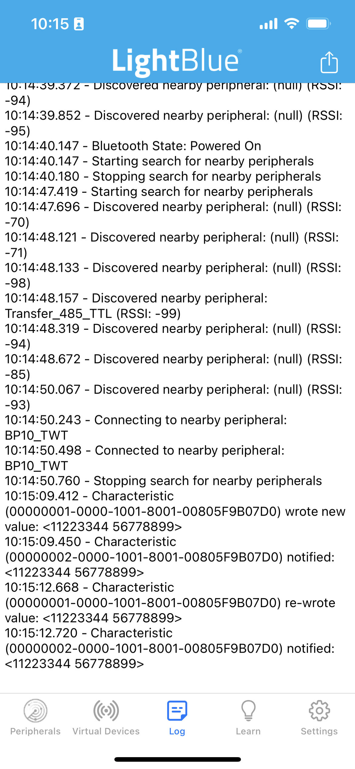

Re: 单BLE设备配网问题
可以测试一下,使用lightblue连接设备,打开notify开关,设备固件里连续循环发送10次20字节的数据(中间不加任何延时),看看lightblue里能不能全部接收到。
