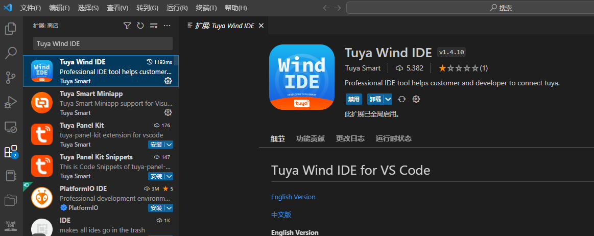

Tuya Wind IDE 本身是 VS Code 的插件,由于 VS Code 对于前端支持不太灵活。所以在 IDE 的开发中,添加了 IDE 本地后端以及本地前端。使得整个项目包括三个部分。

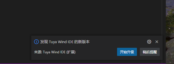

  • VS Code 插件模块,打开 VS Code 自动更新
  • IDE 本地后端及前端,VS Code 启动时,会在右下角弹出是否升级的按钮。由于升级是解决bug,添加功能。强烈建议点击升级按钮,完成升级。

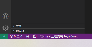

一般升级时,会在VS Code 的下边栏提示升级状态。直到此状态消息。完成升级。

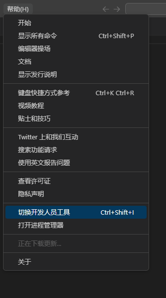

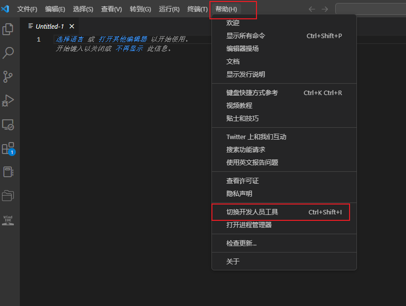

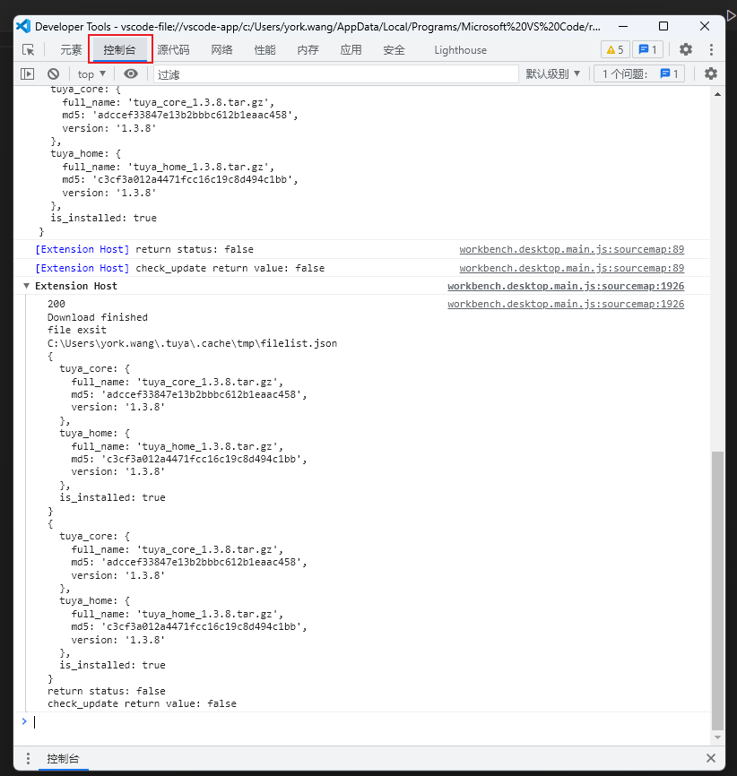

查看log
升级过程中,以查看log,判断升级状态,是否出现升级相关问题
一般导致的问题,是网速太慢,或者是当前的电脑没有联上网引起的。

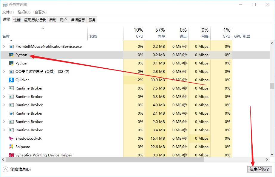

  • 如果在Windows环境下使用,升级过程中 Windows 下 python 进程仍然打开,造成升级之后的python文件无法写入,此时请在 Windows 环境下的任务管理器中,关闭python进程,然后重新打开 VS Code 再次升级。
