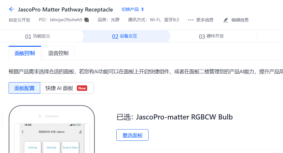

因为这个demo不是我配置的, 我也不知道怎么提供给你,你看看附件信息有没有用.
