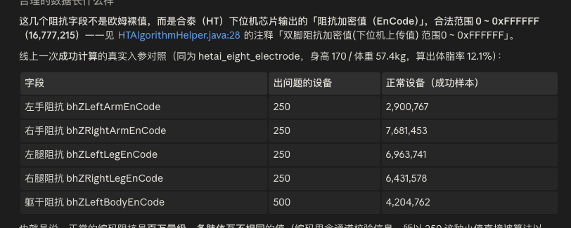

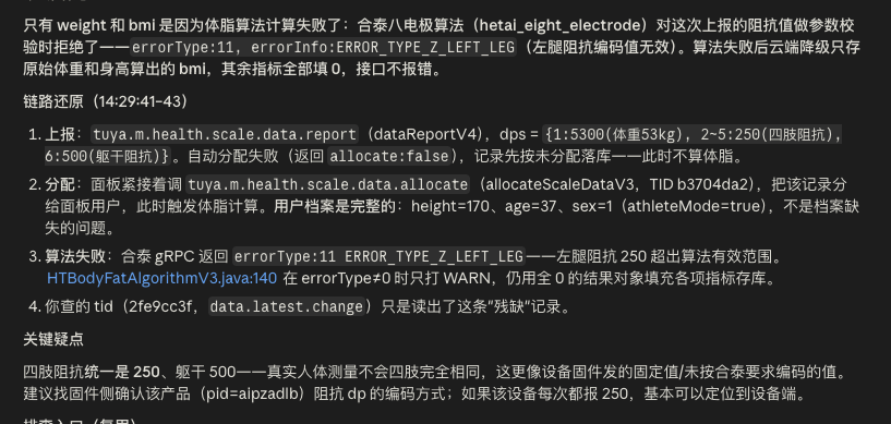

【求助】【TuyaOS OS】在八电极体脂秤开发中上报阻抗需要加密阻抗后上报
cfwdxc
Posts: 18
这种加密方式要怎么使用?是sdk中有集成的还是需要额外移植加密算法?
NICE
Posts: 111
Re: 【求助】【TuyaOS OS】在八电极体脂秤开发中上报阻抗需要加密阻抗后上报
你好,请问使用的哪个TuyaOS 版本?是要开发8电极体脂秤吗?创建的pid是多少?
