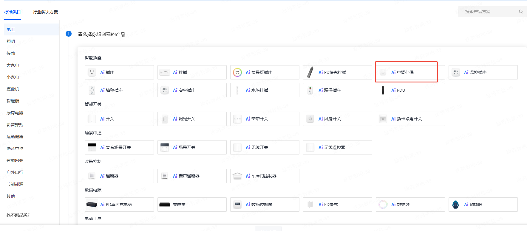

可以在iot.tuya.com创建产品,
如果有技术问题,可以直接详细描述你遇到的问题

找到了足够的依据(svc_dp 的系统 DP 201/202 红外通道、gfw 的 ty_gfw_ir),可以回答。
结论:这是涂鸦的标准品类「空调伴侣/红外遥控」,T1 完全可以做 —— 云端靠涂鸦的空调红外码库把「温度/模式/风速」翻译成红外码形,经系统 DP 201 下发到设备,设备端注册特殊 DP 回调拿到码形后用 38kHz 载波 PWM 发出去;设备侧不需要自己存码库。
