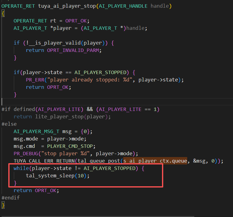

在software/TuyaOS/apps/tuyaos_demo_wukong_ai/src/miscs/audio_player/src/svc_ai_player.c的tuya_ai_player_stop中有一处死循环风险,在TUYA_CALL_ERR_RETURN(tal_queue_post(s_ai_player_ctx.queue, &msg, 0));之后紧跟了一个死循环去检测状态,但凡__ai_player_thread_cb连续两次获得CPU执行权限,连续处理两条msg,这个死循环就会触发。

看你的代码不是多线程调用,不会有提到的情况。先stop再start,一定是stop先退出了才执行start。针对多线程的情况,A线程stop,B线程start,那么是有概率A线程等不到stopped(即进入死循环)。针对这个情况作了超时2s退出stop接口。
分析了相关代码,我的结论是:这个分析不成立 —— 这里不会死循环。 关键在于它把「轮询持久状态」误当成了「边沿触发的信号」。
代码事实
tuya_ai_player_stop(814-846)的等待逻辑:
UINT_T stop_timeout = 0;
while(player->state != AI_PLAYER_STOPPED) {
tal_system_sleep(10);
if(stop_timeout++ > 200) { // 最多 2s
return OPRT_TIMEOUT;
而 __cmd_player_stop(115-121)无条件把状态置位:
player->state = AI_PLAYER_STOPPED;
为什么不会死循环
  1. 这是对持久标志位的轮询,不是一次性信号,不存在 "miss wakeup"
调用线程 spin 的是 player->state 这个常驻变量。线程连续处理两条消息也好、调用线程那一刻没抢到 CPU 也好,都无所谓 —— 只要 STOP 被处理过,state 就一直是 STOPPED,调用线程下一次 poll 必然读到。这跟信号量/条件变量不同:那种才会因为「错过那一瞬间的 signal」而永久阻塞。所以「连续处理两条消息导致死循环」的推理链是断的。
  1. __cmd_player_stop 一旦执行就把状态置 STOPPED,不依赖任何顺序
无论 STOP 前面排了几条消息、是否连着被 fetch,处理到 STOP 那一刻状态就是 STOPPED。
  1. 即使状态真被翻回去,也有硬超时兜底
stop_timeout++ > 200(2s)是显式加的保护(注释:"FG 卡住时不再死等")。哪怕出现「STOP 后面又紧跟一条 START 把 state 翻回 PLAYING」这种极端情况,最多 2s 也会 return OPRT_TIMEOUT 退出。这一条就从根本上排除了"死循环"的可能。
真正值得担心的(但跟"两条消息"无关)
如果 tuya_ai_player_stop 被播放线程自己调用(比如在 playlist_cb、consumer 回调里,这些可能跑在 __ai_player_thread_cb 线程上),那就是真正的自死锁:线程卡在 stop 的 while 里,无法再去 dequeue 自己刚 post 的 STOP。不过同样被那个 2s 超时降级成「2s 后返回 TIMEOUT,但 STOP 命令滞留在队列里没处理」—— 这才是潜在 bug,而不是"连续 fetch 两条消息"。

在3.13.3的demo中tuya_ai_player_stop函数没有超时退出机制,只有tuya_ai_player_start函数有,不知道是不是后续的版本才修复了这个bug
Gzz_lin
Posts: 25
Re: 【求助】T5 tuya_os_sdk3.13.3播放提示音或停止时卡死
这是3.13.3中的
Gzz_lin
Posts: 25
甚至我在3.13.8的版本中依旧发现demo中有这个bug,你说的stop有超时退出是哪个版本或者哪个补丁我就不得而知了。
