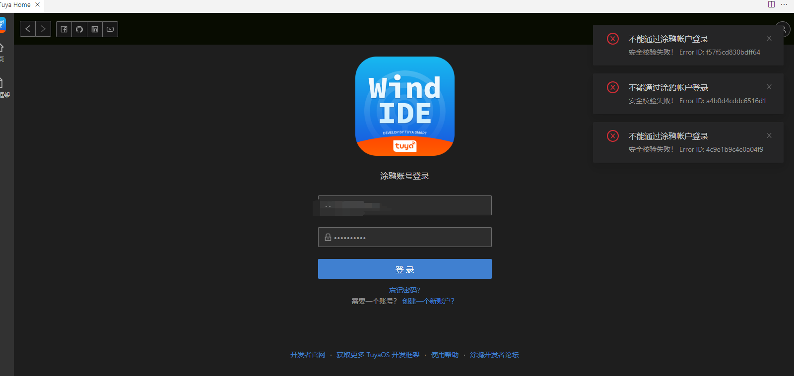

Re: 安装Tuya Wind IDE无法出现登录界面,请问可以从那几方面解决(Ubuntu20.04配置内存8G,硬盘150G)
现在按照上面的步骤,问题解决了,可以显示登录界面,但是和上个贴子一样,安全效验失败,无法登录上去
zk123456 2023年 Jan 6日 14:00
安全校验问题,是另个问题,现在正在改代码。估计得下周才能发版本了。
抱歉。

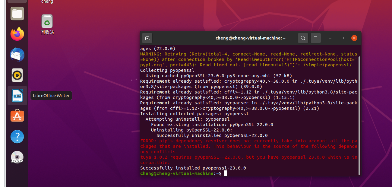

cheng592 2023年 Jan 6日 12:02
提示这个报错
报这个错,但是可以登录了。只是警告,可以先忽略。
下一个版本我会解决这个问题。
这个是错误信息
