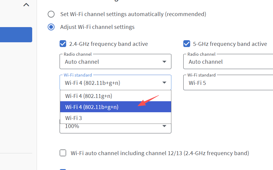

好的谢谢!我们这里验证测试,发现 FRITZ!Box 这个路由器设置了g+n模式会出现频繁断连,导致功耗增加;如果修改为b+g+n模式,测试交互连接就正常了。

需要更新sdk到3.11.35以修复该问题。
