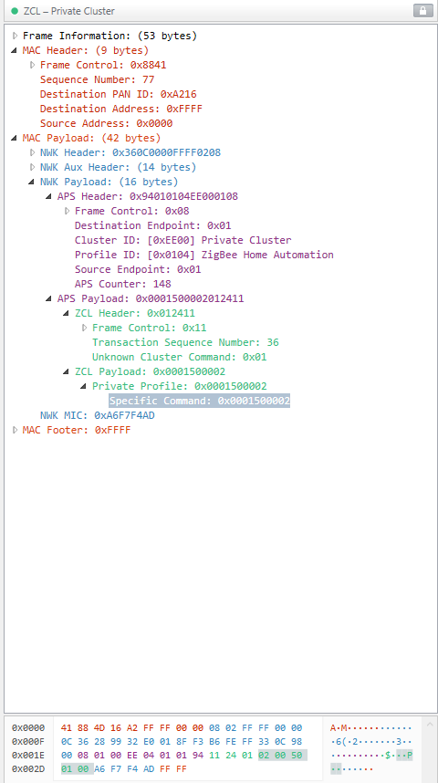

你好,我们的供应商说他们的开关有一个机制,如果是长按开关触发的离网,没有设备去扫的话,可以重新连进来。供应商跟我们说的是发下图这个广播包
我测试了一下,是可以连回来,但马上又会被sdk删掉
