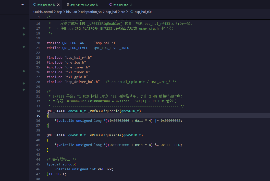

T1 芯片做rf433 接收发送,接收会有漏包现象,发送会有断包,已使用关闭总中断,还是不行,请问还有什么办法吗?以参考此帖子 viewtopic.php?t=9260,或者有rf433 的demo吗

方案二:提升 RF 中断优先级
[]通过 T1 INTC 优先级机制将 RF 中断设为最高优先级(数值最小)
[*]或将 RF 中断注册为 FIQ 而非 IRQ,获得更高的响应优先级
[*]确保 WiFi/BLE 等中断不会抢占 RF 中断处理
