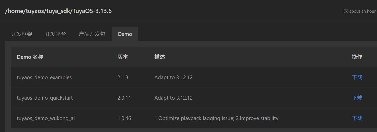

使用TuyaOS-3.13.6版本tuyaos_demo_wukong_ai例程,
修改PID/UUID/AUTHKEY后编译烧录T5-BOARD-V101开发板测试,长按触发方式,出现对话几轮就出现一起卡在上传中的异常,有个现象是复位或上电后第一轮对话都正常,后面测试在10轮内异常必现,同一块开发板使用TUYAOPEN固件测试测正常。
