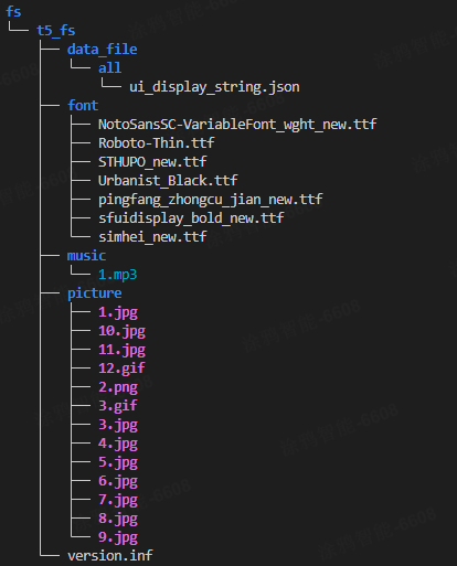

1.2.1镜像文件获取
1.在项目名称\\tuyaos_iot_t5_gui_demo_product_classT5_gui_demo_quickstart\\sr\\gui\\project_resource_sample
\\fs_package\\littlefs下有一个系统资源例程,fs文件夹是要打包的文件系统内容(注意:所有的资源文件名长度,包含扩展名<32个字符),将要打包的内容按照文件夹的目录树结构方式存放到里面,目录树结构如下:
4.片外flash文件系统生成执行命令:
./mklittlefs -c fs/ -b xxx -p xxx -s xxx fs.bin
以上参数-b -p -s请根据实际使用的flash规则参数确定,工具参数定义如下,执行完成后将fs.bin烧录至qspi-flash:
-b 块大小,默认4096
-p 页面大小,默认256
-c 输入的素材文件夹
-s 输出镜像大小,不能小于实际素材大小
-fs.bin 输出的镜像文件名称
5.片外flash的烧录要把flash单独拆卸下来通过烧录座进行烧录。
6.文件系统可存储在片外flash中和SD卡中,根据系统文件存储的位置不同,要同步修改apps/T5_gui_demo_quickstart/src/tuya_app_main.c中tuya_gui_start函数设置的文件系统所在分区。

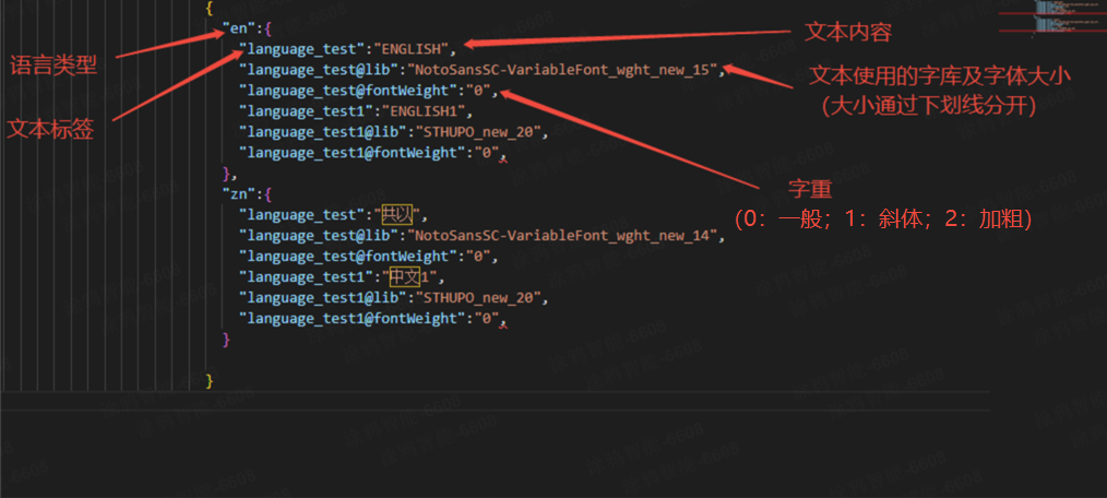

1.2.2语言
多语言配置会消耗较大内存资源,如果产品应用只有一种语言,建议不要使用以下配置而使用静态字库方式
data_file:all文件夹中保存gui中所使用的的语言文本定义,json文件命名可由用户自定义,格式请严格按照json例程中的格式来组织,如
font:该文件夹保存字体库(目前仅支持ttf字体库),请使用授权的正版字体库,否则系统字体解析会出现异常。使用时,该字体库的名称(除后缀.ttf外)一定要保持与上述语言文件夹中的字库名一致。
使用:如lv_label_set_text(language_label, tuya_app_gui_display_text_get("language_test"));
表示对象language_label使用文本标签"language_test"所对应的文字信息,如果当前语言设置为中文,该language_label则会显示“共以”,若当前语言设置为英文,则会显示“ENGLISH”。
1.2.3图片
- picture:该文件夹保存gui所使用到的图片资源,支持jpg和png两种格式。为保证gui在使用过程中显示图片的流畅性建议做图片的预解码处理(这样也会导致占用过多内存)。
- 图片的命名方式:每张图片按照唯一数字ID的方式命名(从1.jpg或1.png开始,ID不能重名,依次往后增加),用户程序在需要使用的地方调用对应的图片名称。
- 如果不使用Tuya内部的解码库,系统默认使用BK原厂的图像解码库,由于原厂解码图像时是按照4字节搬运的,使用jpg图片时,16位色深图片的像素宽一定是偶数(如13842),不要使用像素为奇数的图片(如13541),用户可通过图片编辑工具将奇数的像素转化为偶数。24位色深的jpg图片,图片的像素宽一定是4的倍数,如192x192。如果不使用符合以上要求的图片系统会限制拦截解码,图片不显示。
1.2.4音乐
- music:该文件夹保存用户使用的音频资源,每首音乐按照唯一数字ID的方式命名(从1.mp3开始,ID不能重名,依次往后增加),用户程序在需要使用的地方调用对应的名称。
1.2.5资源版本信息
- version.inf:保存资源版本信息,如0.1

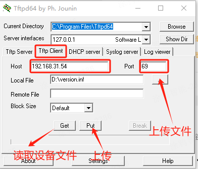

- 在调试阶段除了直接将文件资源烧录至flash外,还可以通过上传文件到Tuya云端再下载和使用TFTP将文件资源下载至设备。云端下载的文件会覆盖flash中已烧录的系统资源,TFTP在已有的系统资源上新增文件。
1.3.1TFTP下载资源(调试阶段)
获取TFTP客户端: https://pjo2.github.io

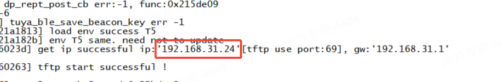

开启设备端TFTP Serverq服务:在项目名称\\apps\\T5_gui_demo_quickstart\\src\\gui\\tuya_app_gui_config.h中打开宏定义"TUYA_TFTP_SERVER"(<strong>量产阶段固件务必关闭此宏定义,避免出现安全问题</strong>)
从设备日志端获取TFTF Server ip及端口信息,如下:
windows端打开tftp 客户端工具,按如下配置:
目前TFTP下载的文件仅支持GUI相关的几种文件格式:
语言配置文件:.json(文件名无限制)
字体库文件:.ttf(上传的文件名按照2.2.2所示)
音频文件:.mp3(上传文件名按照2.2.4所示)
图片文件:.jpg/.png/.gif(上传的文件名按照2.2.3所示)
资源信息文件(固定名称,不可改变):version.in
下载成功后可看到相关日志

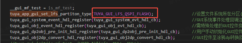

- 设置文件系统所在分区(外部flash或外部SD卡);
OPERATE_RET tuya_app_gui_set_lfs_partiton_type(TUYA_GUI_LFS_PARTITION_TYPE_E partition_type)

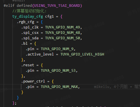

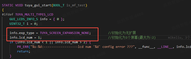

3.1.3 屏幕配置
在入口函数中需要根据屏幕设备来配置不同屏幕及TP使用引脚进行初始化,用户添加自己的对应屏幕配置:
多屏幕扩展配置
目前多屏幕最多支持两个屏幕,四种扩展方式。目前开发包支持QSPI接口、SPI接口的屏幕进行扩展:
用户根据需要在入口函数中配置屏幕是否扩展以及扩展方式

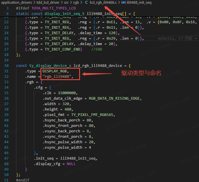

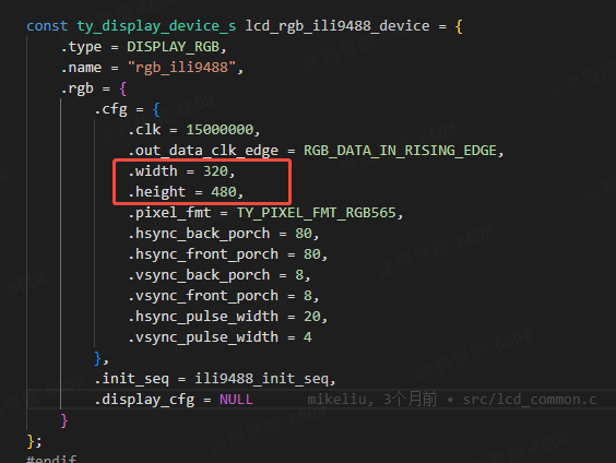

2.屏幕驱动初始化
- 通过ty_display_cfg结构体配置屏幕接口的引脚,包括SPI引脚映射、复位引脚、电源引脚等
- 在函数tdd_lcd_driver_query(CONST CHAR_T *name, UINT_T type)中写入对应LCD驱动名称和类型以查询到application_drivers中的LCD驱动文件

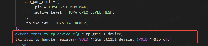

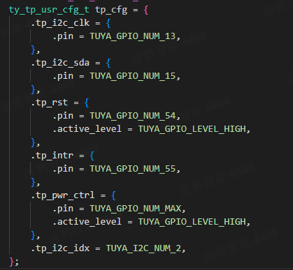

3.TP驱动初始化
- 通过ty_tp_user_cfg_t结构体配置触摸屏的I2C接口、复位引脚、中断引脚等。
- 引用TP驱动文件中定义的设备配置,把设备配置与用户配置的tp_cfg通过Tuya接口函数 tkl_lvgl_tp_handle_register 注册到LVGL图形库中,实现识别并响应触摸屏输入功能和UI交互。

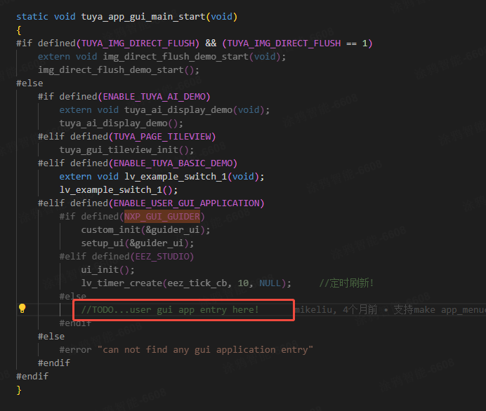

直接手动绘制
将手动编写的绘图c代码放置于:\\apps\\T5_gui_demo_quickstart\\src\\gui\\user_gui_app\\下
在项目名称\\apps\\T5s_gui_demo_quickstart\\src\\gui\\tuya_app_gui_config.h中同时关闭宏定义“NXP_GUI_GUIDER"及"EEZ_STUDIO"
在\\apps\\T5_gui_demo_quickstart\\src\\gui\\tuya_app_gui_main.c中在以下红色框中增加用户自己的绘图入口函数名:

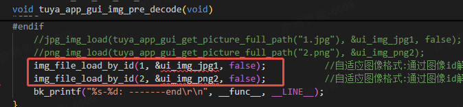

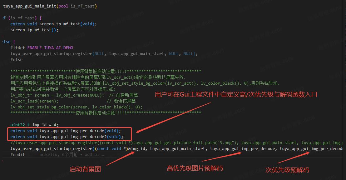

3.2.2 GUI图片预解码
用户可在apps\\T5_gui_demo_quickstart\\src\\gui\\tuya_app_gui_main.c文件的tuya_app_gui_main_init函数中增加设备启动时的背景图显示与图片预加载功能,不需要时设置为NULL,预加载功能也可不实现;
图片放在资源文件系统,程序启动时建议做预解码,预解码实现可参考图形基本功能演示应用(apps\\T5_gui_demo_quickstart\\src\\gui\\tuya_basic_demo\\lv_example_switch_1.c)中的函数void tuya_app_gui_img_pre_decode(void);
使用jpg_img_load或png_img_load做预解码时,一定要使用tuya_app_gui_get_picture_full_path获取文件的全路径(切换页面时,可调用jpg_img_unload/png_img_unload释放对应的图片数据内存,否则有内存泄漏)
使用img_file_load_by_id做预解码时,用户只需要指定图片id(切换页面时,可调用img_file_unload释放对应的图片数据内存,否则有内存泄漏)
当flash空间足够大时也可以不释放对应的图片数据内存,释放后切换回界面需要重新解码会影响图片加载速度。

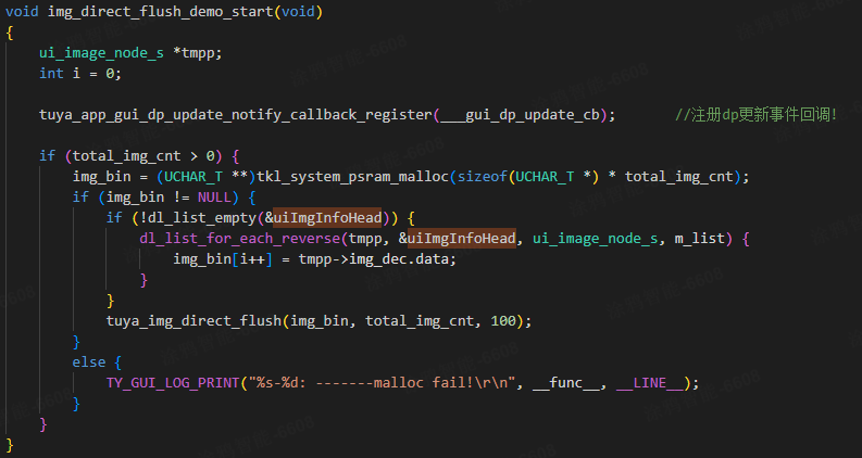

- tuya_img_direct_flush_demo:图片直接刷屏应用示例,在demo中不使用lvgl系统直接使用图片刷屏,可控制刷屏速度。

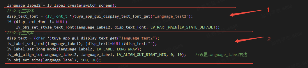

4.2.2语言文字使用
- 在支持多语言的应用中,建议一定按照如下图步骤使用
- 先通过接口函数const void *tuya_app_gui_display_text_font_get(char *node_name),输入入参文本标签得到指定的字库信息(注意:获取不到字库信息,就不要强制再通过lv_obj_set_style_text_font函数设置字体,否则字体内容异常会导致系统崩溃)
- 然后通过接口函数const void *tuya_app_gui_display_text_get(char *node_name),输入入参文本标签得到指定的文本信息(3.1中提及)(注意:获取不到文本信息,就不要强制再通过lv_obj_set_style_text_font函数设置文本,否则文本异常会导致系统崩溃)
- 切换语言时,系统会清除之前的老的语言环境而使用新的语言环境,所以在响应语言切换的控件回调处理函数中,必须要更新页面中所有使用到字库的文字控件(如果只更新部分文字控件会导致lvgl在下一个屏幕刷新周期来到的时候,指向老的语言环境的文字控件因找不到老的语言环境而导致系统异常)

- 在预解码函数中通过图像id解码图像文件:

图片直接刷屏时,使用图片的长宽需要保持和屏幕物理长宽完全一致,屏幕尺寸可在屏驱文件中查看。在目录tuyaos_iot_t5_gui_demo_product_class\\application_drivers\\tdd_lcd_driver\\src中有不同屏幕对应的屏驱文件,根据相关配置找到对应的屏驱文件
在屏驱文件中有屏设备的配置结构体,包含屏幕宽高的相关参数,注意屏幕是横屏还是竖屏,图片的宽高不能与屏幕相反如:。

4.3.2 预解码
存在FLASH中的JPG和PNG格式图片中不能直接刷屏,需要通过预解码将图像解码后才能刷屏显示。用户需要在 tuya_app_gui_img_pre_decode 函数中对图片进行预解码处理
以位图形式保存的图片,不用预解码处理可直接调用tuya_img_direcr_flush函数进行刷屏显示。

图片直接刷屏功能的启动入口函数是img_direct_flush_demo_start ,实现了从图片节点链表uiimginfoHead中遍历提取图片数据,通过 tuya_img_direct_flush 函数直接进行循环刷新显示。
tuya_img_direct_flush函数:输入图片数据指针二维数组、图片总数和刷新间隔,可以绕过LVGL的流程直接控制显示,修改刷新间隔可控制图片刷新快慢。

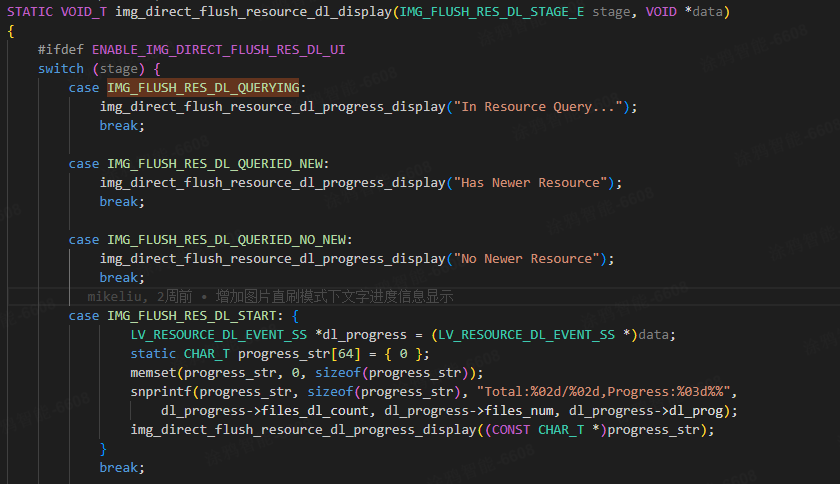

4.3.4 文字显示
在直接刷屏模式下可进行文字信息显示,在图片直刷demo中DP点开关下发后能触发文字的显示,图形化应用配置中可以修改文字显示的方向
在函数 <code>img_direct_flush_resource_dl_display</code> 中显示对应资源下载阶段的文本,在显示文本时图片循环刷新显示会暂停。

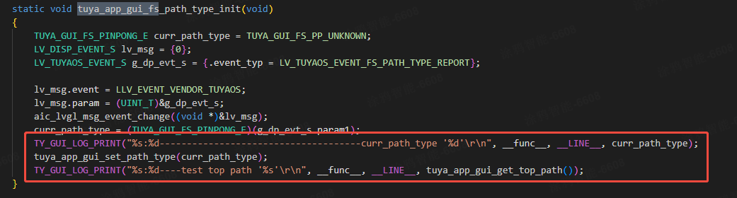

5.1 烧录新的系统资源后仍然无更新问题(调试阶段)
SDK支持双文件系统,文件系统最上层目录分别是:
- t5_fs/
- t5_fs_tmp/
云端下载文件存储路径会在两个目录中交替切换,固件使用的路径默认为最新文件下载的目录。当有效目录为t5_fs_tmp/时,此时用户再次向flash中烧录新的系统资源,烧录文件使用的目录固定为t5_fs/。但固件仍使用t5_fs_tmp/,所以会出现文件系统未更新的现象,日志输出的文件也保持云端下载的文件资源,。
如果用户需要flash中新烧录的文件,需要修改当前有效文件系统路径为flash中烧录的文件系统路径。

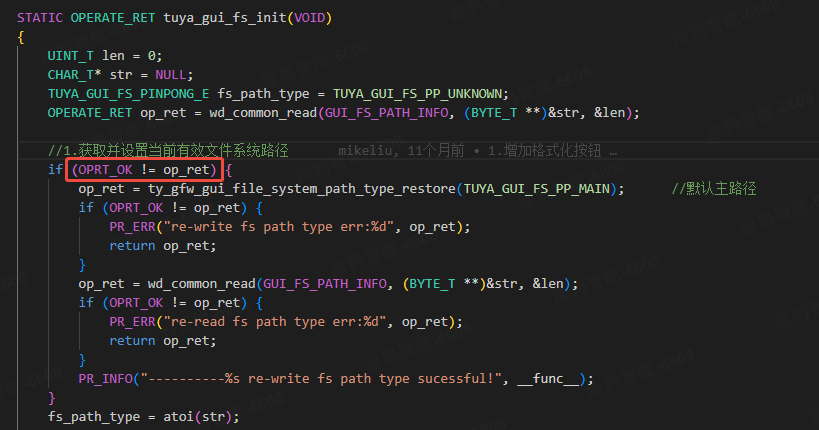

tuyaos_iot_t5_gui_demo_product_class/application_components/ty_app_component_lvgl_dp2widget/src/tuya_app_gui_gw_core0.c文件中的tuya_gui_fs_init(void)函数与设置当前有效文件路径有关,需要将判断条件OPRT_OK != op_ret修改为OPRT_OK == op_ret(调试阶段使用),将固件使用的文件路径切换到t5_fs/
可在tuya_app_gui_fs_path_type_init(void)函数的有关日志中查看当前的有效路径
