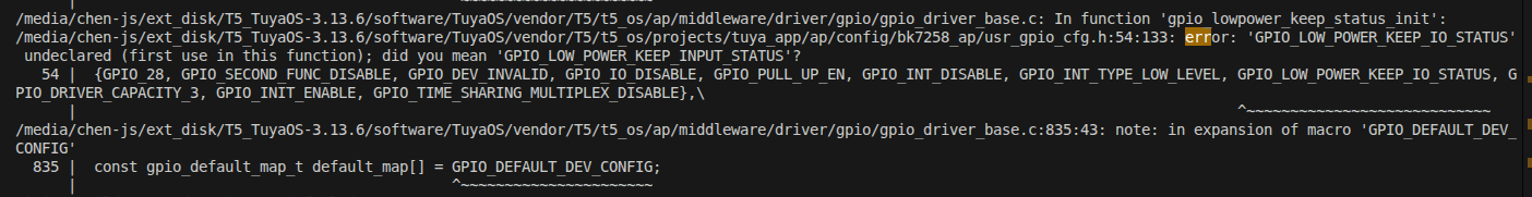

GPIO_LOW_POWER_KEEP_IO_STATUS,GPIO_IO_OUTPUT这两个参数,SDK好像无法识别,编译会报错
Posts: 954
Re: T5_TUYAOS-3.13.6的功耗及休眠后保持高电平输出问题
您好!针对您的追问:
关于 GPIO_LOW_POWER_KEEP_IO_STATUS 编译报错:
这两个参数在 TalAPI 中不存在,是因为使用了错误的 API。正确做法是直接操作 GPIO 寄存器:
