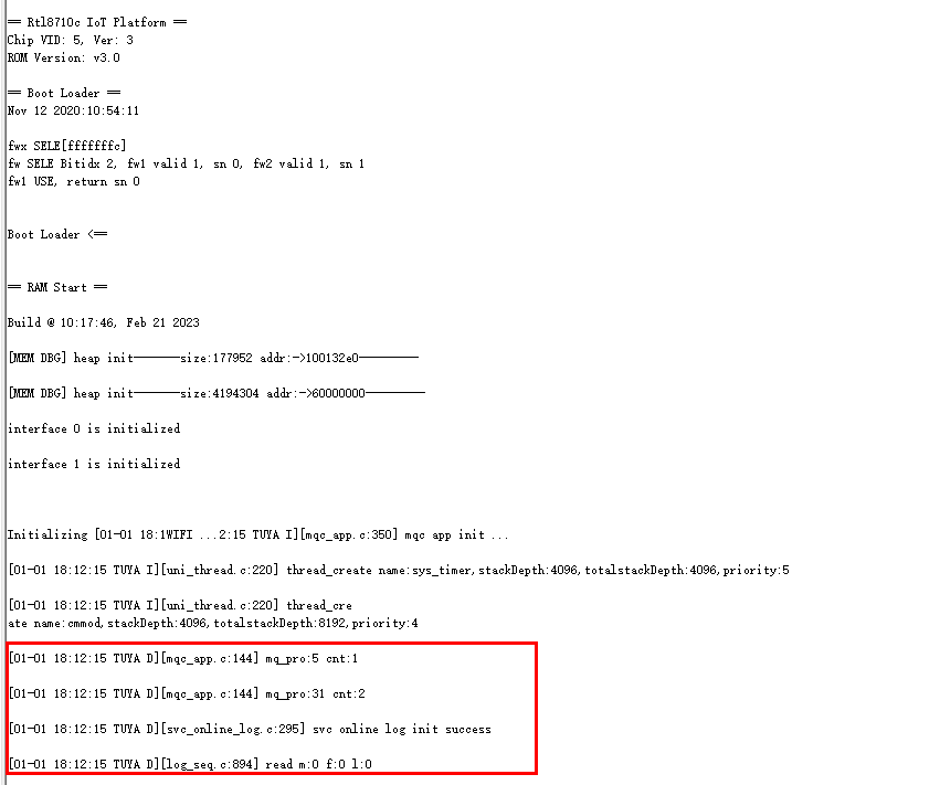

您好,我看网关上电时有TUYA D的打印,可以看附件图片

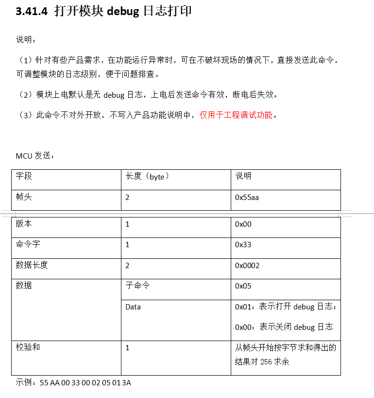

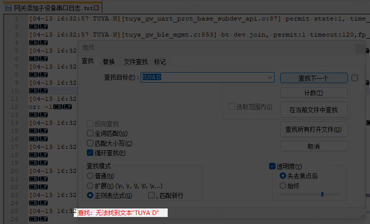

日志等级可以随时调整的,可能后续初始化之后哪里调整了日志等级,你之前附件的日志是没有debug等级的。
Re: 子设备添加成功后不可控
在测试前通过mcu发送串口命令开启debug等级日志
或者通过后台下发设置日志等级。
