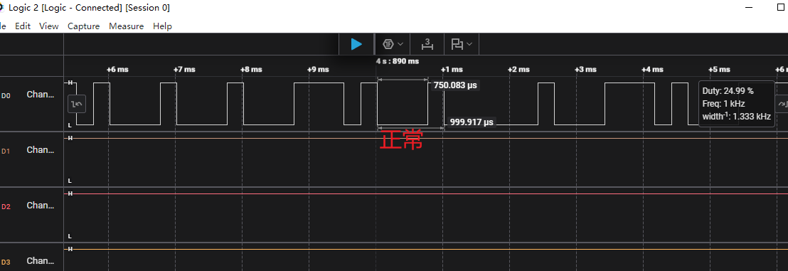

JSHANG
Posts: 107
Re: T1 硬件定时器 50us,会被打断
配网成功后,我抓了是正常的

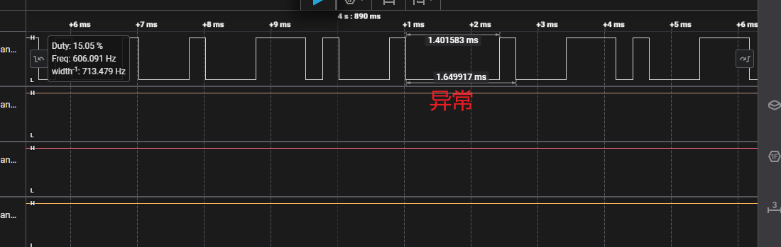

07Ruo
Posts: 21
配网成功后,只是打断的时间变短了,也可以接受,就是在GWCM_SPCL_MODE模式下,配网超时,没有重连,打断就特别明显了
