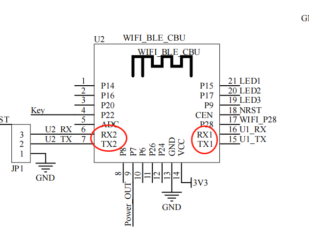

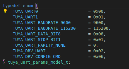

tuya_uart_t *uart = (tuya_uart_t *) tuya_driver_find(TUYA_DRV_UART, TUYA_UART1);
按照Demo里的配置是 TUYA_UART1 我以为也是对应的 原理土里的串口1,其实原理图里的串口1对应TUYA_UART0;原理图串口2对应TUYA_UART1;

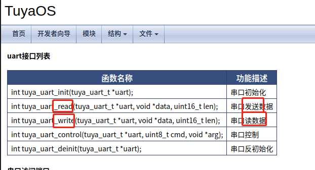

还有就是API手册里的发送接受函数说明写反了;

收到,谢谢反馈,我们下个版本会修复。
