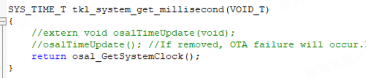

RTC时间不准的原因是下方图中函数osalTimeUpdate();在遇到1ms中断或扫描到大量空中包时,多次调用此接口,会产生异常。
因此将此接口屏蔽,确实引起了ota过程中底层时钟不准导致异常断开,从而引起ota失败。
最终解决方案:上图中的osalTimeUpdate();屏蔽,在tkl_ota.c的多个过程中增加osalTimeUpdate();,保证ota过程中时钟校准。
该方案将上架在phy6222 ble sdk 3.12.4版本中
