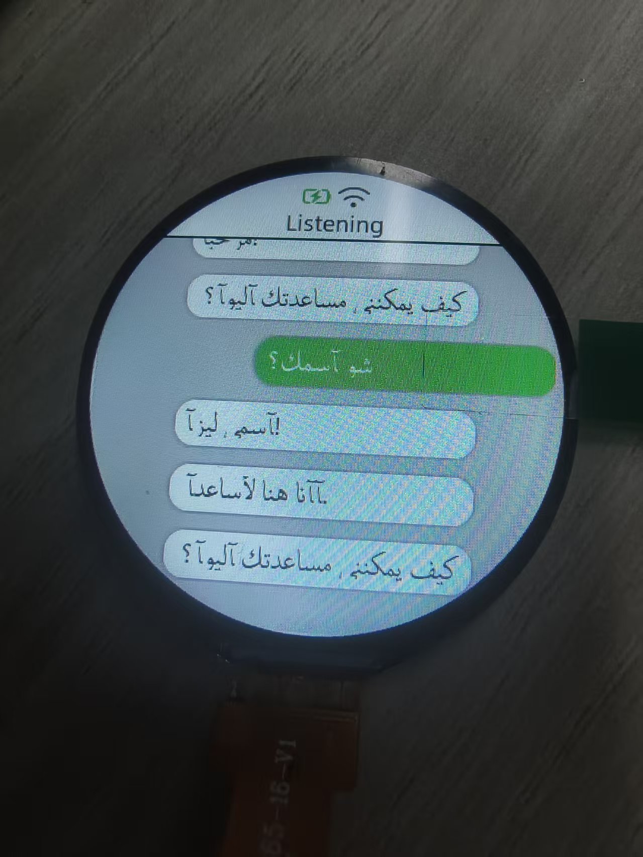

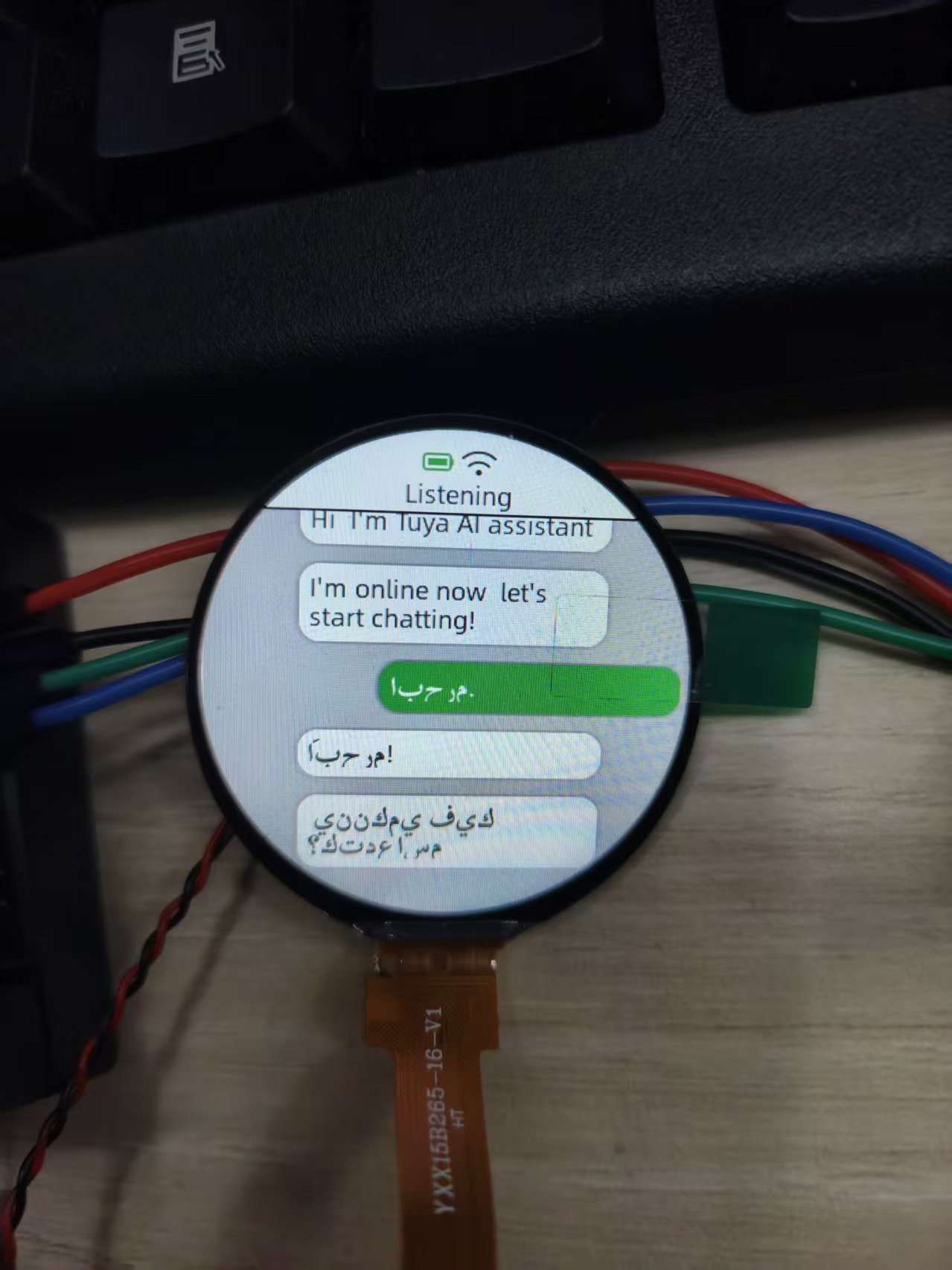

LVGL的阿拉伯文字如何显示,想实现阿拉伯文字连笔显示却一直出现方框
FRD13245278382
Posts: 11
我已经下载了阿拉伯字库,字库中包含了阿拉伯独立字符和连笔字符,而且已经实现了独立字符的显示,显示的字段已经有反转,但是在实现连笔字符的时候却一直出现方框,目前已经卡住解决不了了,求助,感觉像是字体库问题
