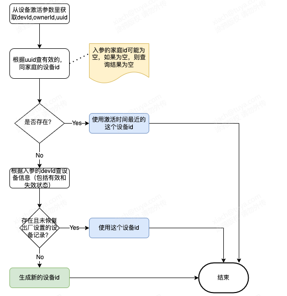

“根据uuid查有效的,同家庭的设备id”==》这是指只会查同家庭下有没有一样的设备id么?如果家庭变更了,不同家庭ID的话,设备ID会变不?
我记得云端是按照产品来的,不同产品有不同的策略,是个可配置的选项。

Posts: 887
Re: 【求助】设备ID在什么条件下会发生变化
LYOUNG 2022年 Dec 15日 14:58
在哪里配置的呢?怎么确认自己的产品是对应哪种策略呐
和云端同事确认了一下,现在没有策略提供给开发者决定是否更新设备id。更新设备id的逻辑就是上面发的流程图。跨区域、换家庭,都可以在这个流程图里带入处理。
