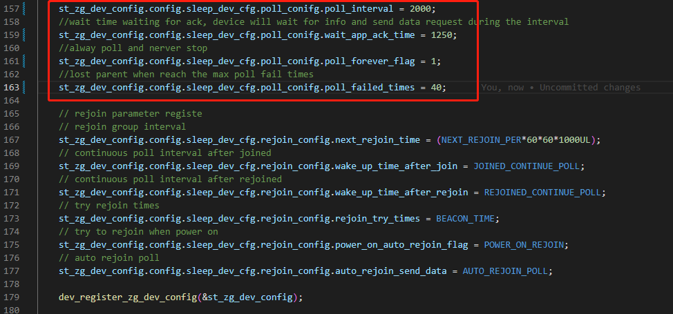

  2. 数据获取频率可以按照以下参数配置
const zg_dev_config_t st_zg_dev_config = {
.dev_type = ZG_SLEEPY_END_DEVICE,
.config.sleep_dev_cfg.poll_conifg.poll_interval = POLL_INTERVAL_MS,
.config.sleep_dev_cfg.poll_conifg.wait_app_ack_time = WAIT_APP_ACK_MS,
.config.sleep_dev_cfg.poll_conifg.poll_forever_flag = POLL_FOREVER,
.config.sleep_dev_cfg.poll_conifg.poll_failed_times = POLL_MISS_MAX,
此处省略部分配置
device_regester.h 定义下列宏
#define POLL_FOREVER 1
#define POLL_INTERVAL_MS 2000
#define WAIT_APP_ACK_MS 1250
#define POLL_MISS_MAX 40
已经按照上述方法配置了,但是测试发现下发的数据点,还是需要按键按一下才能同步到设备上,需求是不需要按键按也能自动同步,程序里还需要如何修改呢?

1.从你反馈的现象来看,设备的配置没有起到预期的效果,请按照以下步骤进行排查:
2.使用telink ide编译时,选择clean project,再进行build project
3.app上删除子设备,或是本地离网
4.使用BDT工具擦除设备1016K flash
5.将新生成的bin文件烧录到设备中,开启配网,配网成功后确认设备是否可以自动获取数据而不需要手动触发

今天再做尝试,ok了,感谢指导!
