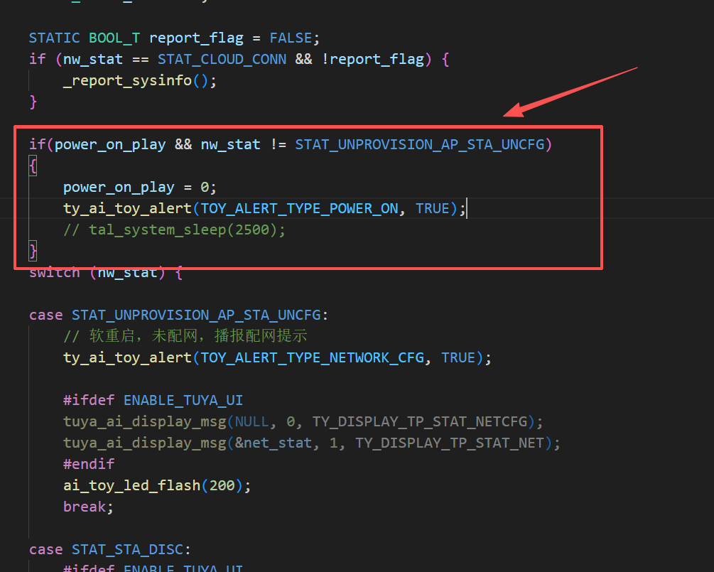

问题①:由于我们的模块是通过长按按键进行开机,为了让用户长按2s后松开,我们想要在配网音频之前播报一个简短的开机音频。但是开机音频卡顿明显,可能是在处理联网等其他操作。请问如何解决?

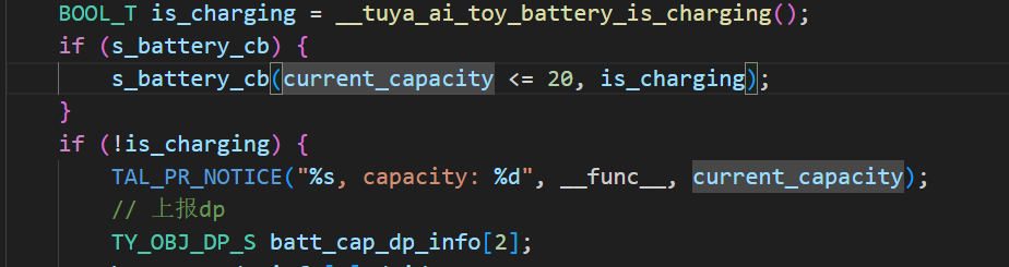

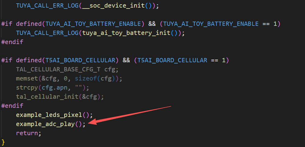

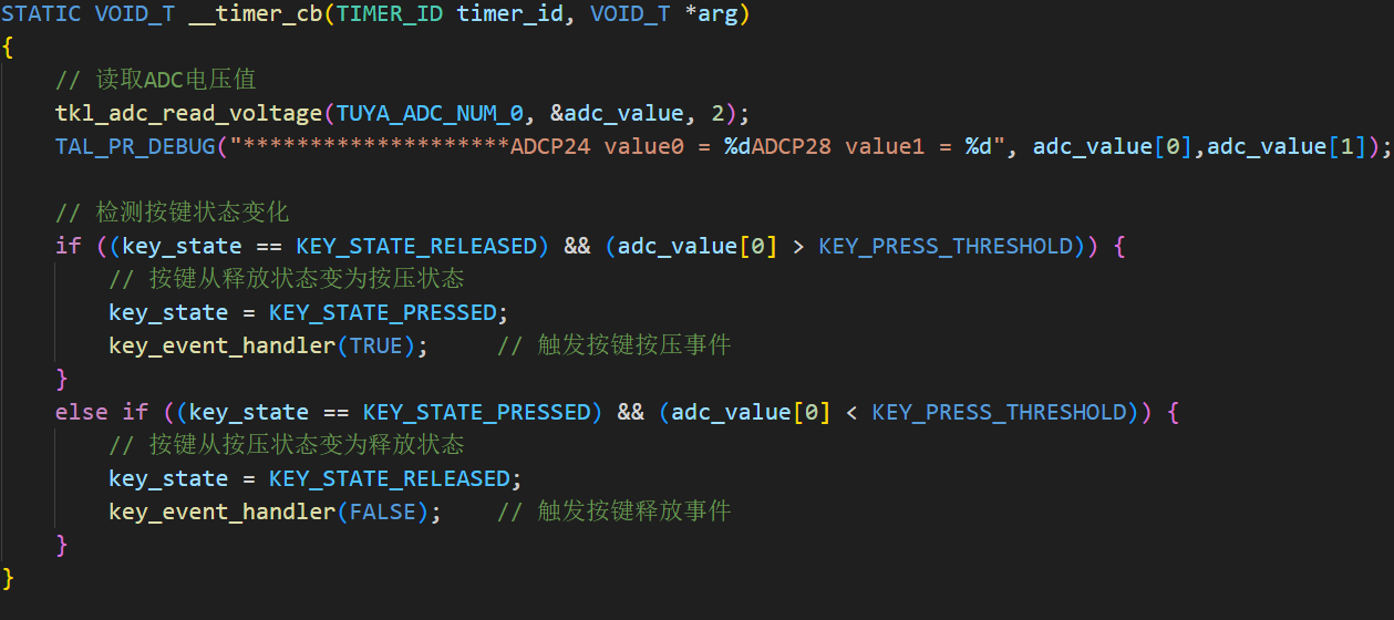

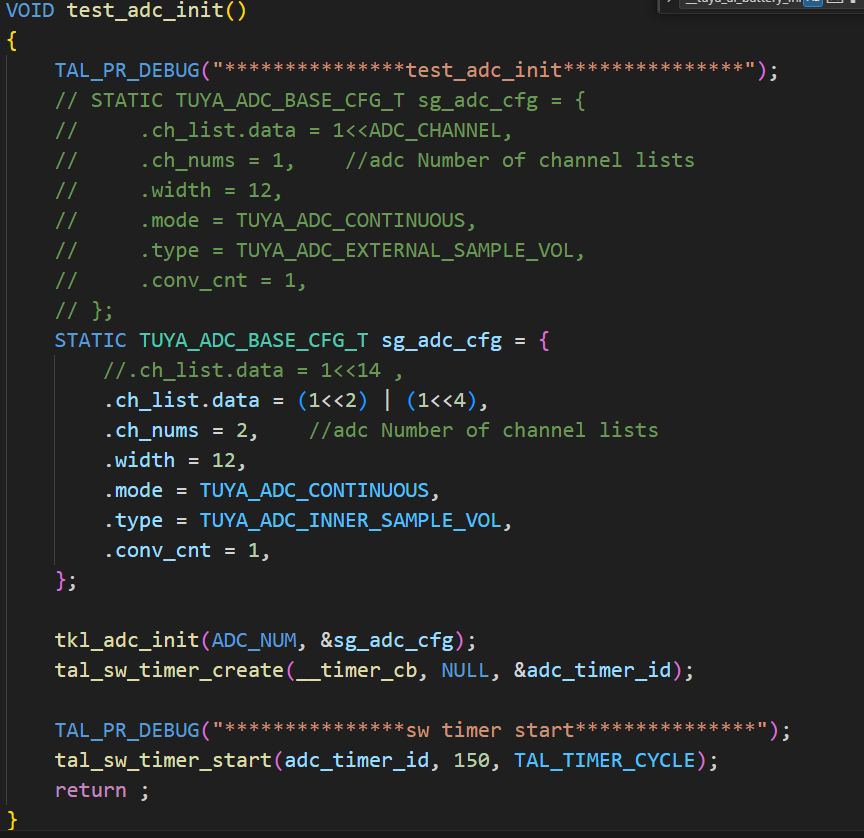

问题②:关于adc,目前我们使用P28读取电池电量,P24读取外部电阻按键的键值变化,adc的初始化放在user_main函数的最后面。目前遇到的问题是P24引脚的adc会正常变化,但是电池回调函数里面打印出来的capacity是0。如何解决?
注:原本两个引脚的adc是分开初始化的,后进行的P24初始化会影响tuya_ai_battery.c里面的P28引脚初始化;把P24函数注释掉,电池电量读取就正常。
