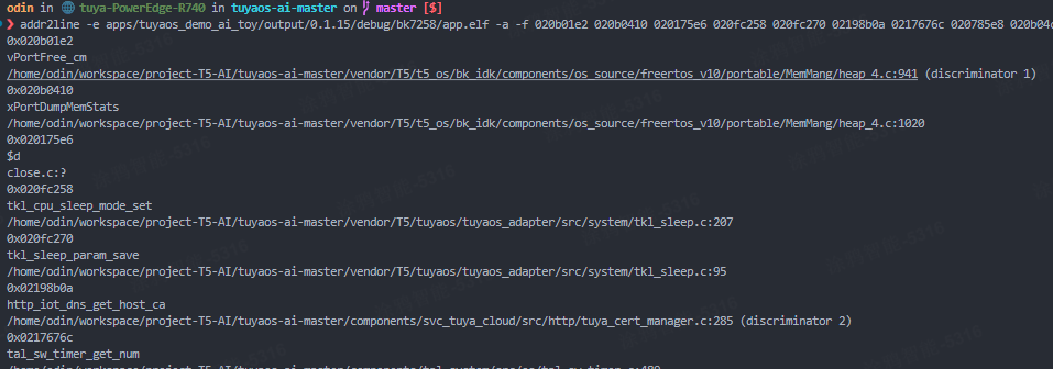

  • 自动识别crash日志中的地址信息
  • 生成完整的addr2line调用栈
  • 输出详细的addr2line命令

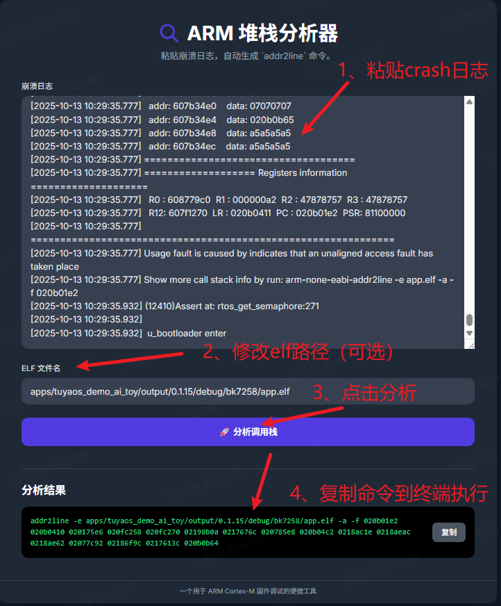

使用方法:
  1. 工具地址
    浏览器打开在线工具:https://nickrunning.github.io/tools/arm-crash-analyzer/
  2. 将crash日志导入工具页面,工具自动解析并生成addr2line命令,选择复制
  3. 通过完整调用栈快速定位问题
