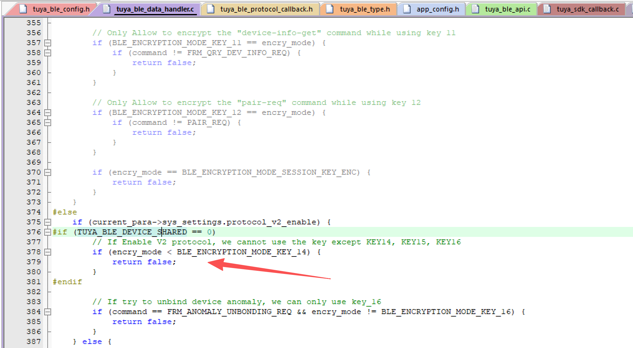

  1. SDK版本:BK3633QN48_TuyaOS-3.11.0
  2. 网关:CR3L
  3. 问题描述:
    使用网关设备连接时,一直提示“密钥同步中请重试”
    代码中是文件tuya_ble_data_handler.c
    #if (TUYA_BLE_DEVICE_SHARED == 0)
    // If Enable V2 protocol, we cannot use the key except KEY14, KEY15, KEY16
    if (encry_mode < BLE_ENCRYPTION_MODE_KEY_14) {
    return false;
    #endif
    返回flase
异常退出的地方
异常退出的地方
hcm
Posts: 3
Re: 【求助】【TuyaOS OS】无法连接网关
如果开启宏定义 TUYA_BLE_DEVICE_SHARED。依旧不能连接成功,在重复的连接,断开。

it_xh
Posts: 41
  1. TUYA_BLE_DEVICE_SHARED保持默认=0,是共享类设备的定义,门锁不属于
  2. 提供一下网关的devid 以及当前固件版本
13758269484
Posts: 11
优先排查升级一下网关固件版本,有些网关固件版本比较老
