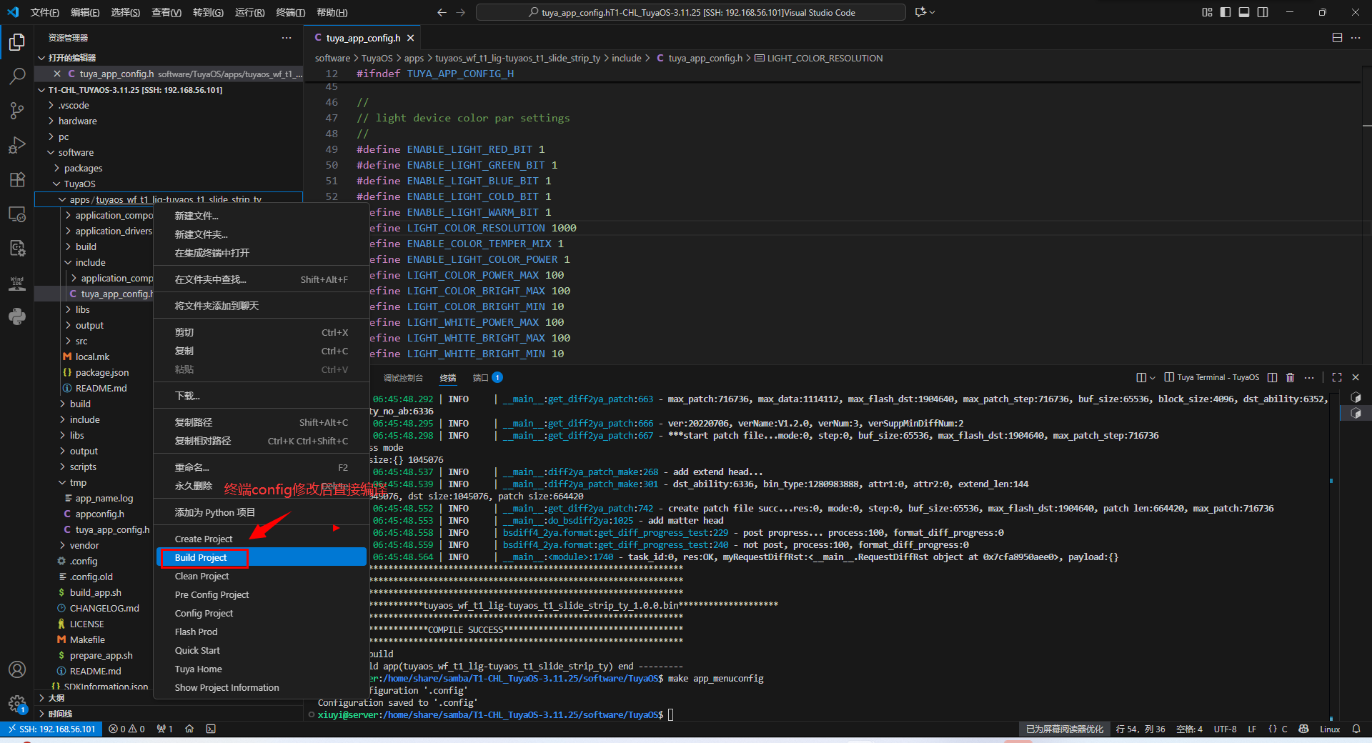

终端输入make app_menuconfig进入配置页面

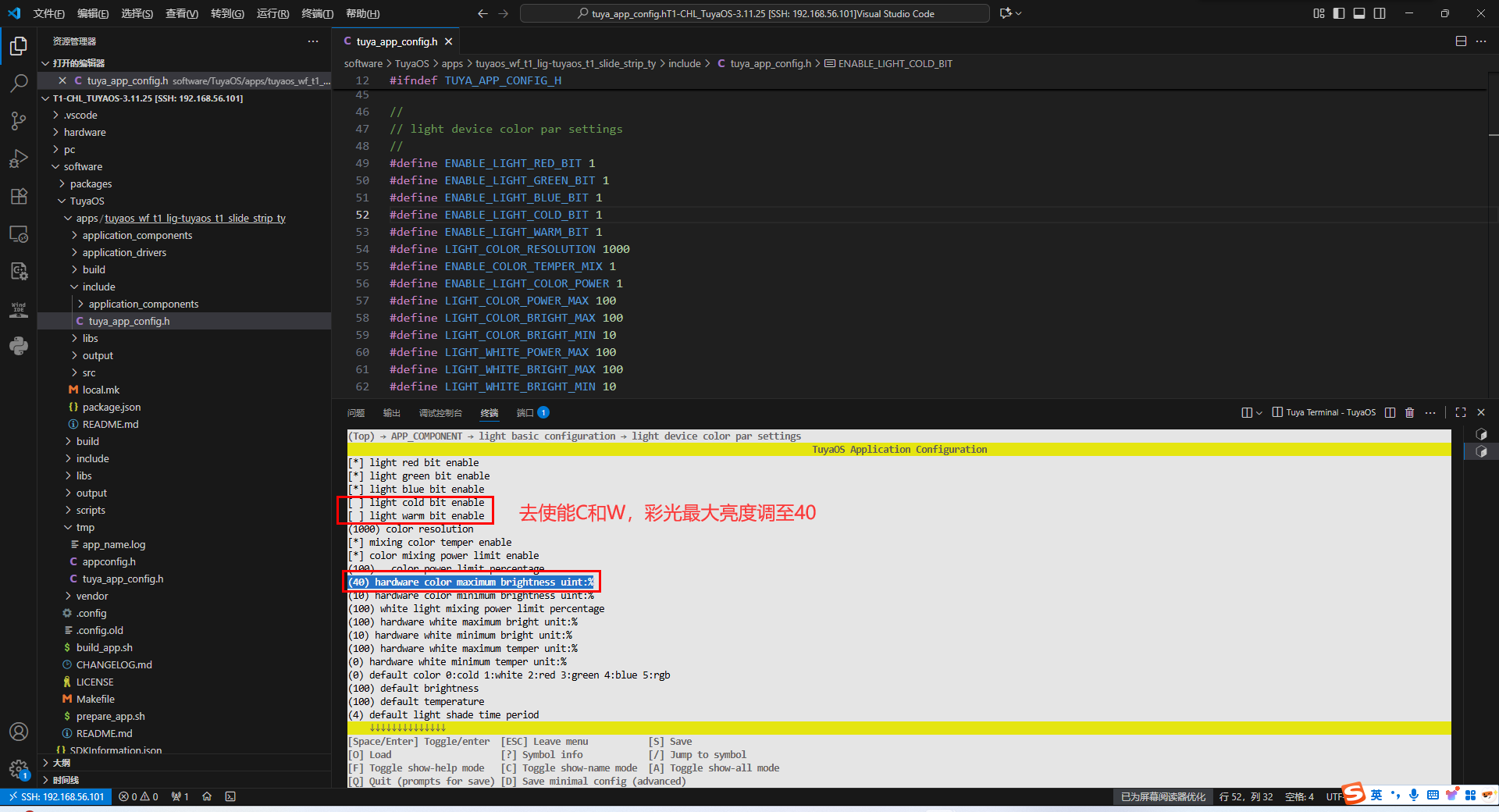

修改配置后保存退出
修改配置后保存退出

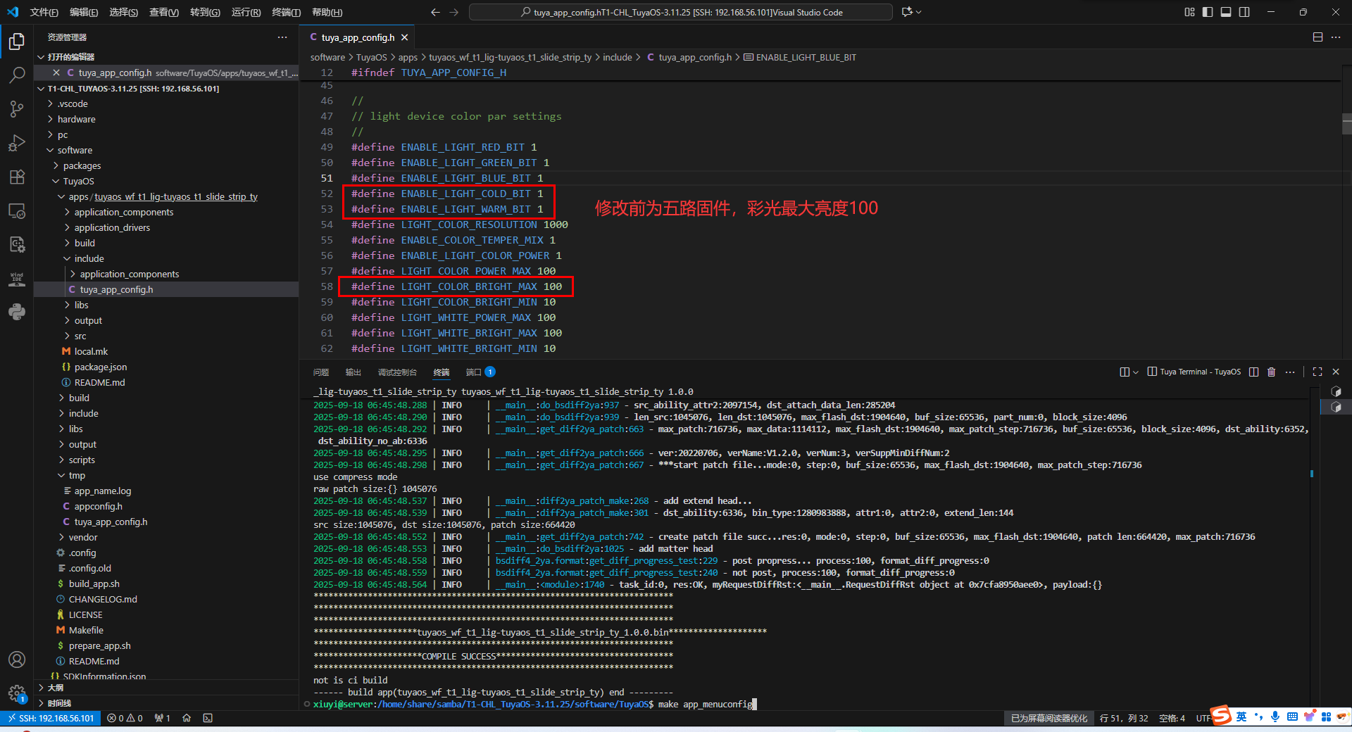

直接编译工程
直接编译工程

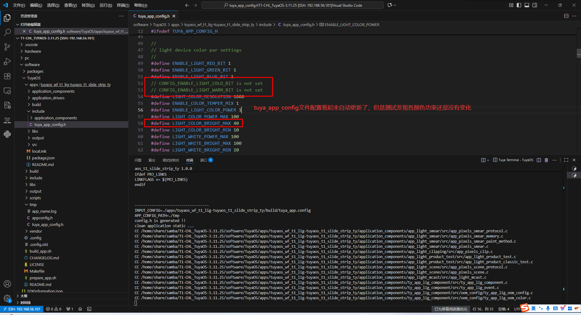

tuya_app_config.h确实更新了,但是烧录固件测试没有任何变化
